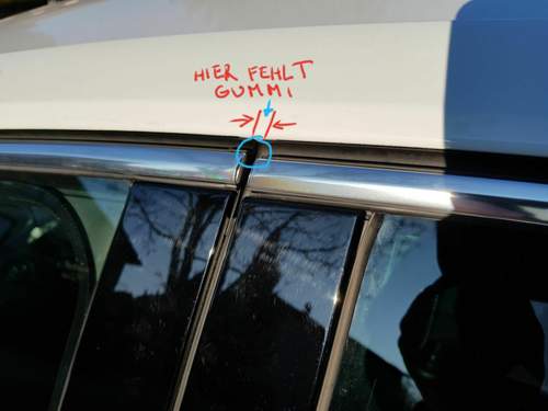

Bei meinen BJ 2019 habe bemerkt, dass das Gummi zwischen Vorder und Hintertür (nur auf der Fahrer-Seite) fehlt, darum sind beim Seitenwind starke Windgeräsche hörbar. Auf beigelegtem Foto ist das 0,5 cm Luftloch gekennzeichnet. Werde die schlechte Verarbeitung vom Hintertür Gummi reklamieren, um die unnötige Pfeif Windgeräsche zu eliminieren 🙂

Hier sieht es alles in Ordnung (Vorder und Hinterdichtung sind zusammen). Bei meinem ist die hintere Dichtung zu kurz bzw. schlecht montiert und habe darum ca. 0,5 cm Loch zwischen Vorder und Hintergummi aber nur auf der Fahrerseite.

Es sieht auch so aus, als wenn das Spaltmaß nicht stimmt. Die Chromleisten sind nicht in einer Linie. Auf dem anderen Bild darunter, sieht es besser aus.

Ja die hintere Tür ist niedriger montiert (ca. 4 mm) als die vordere Tür und hat oben auch mehr Gummi sichtbar als die Vordertür. Auf Beifahrer Seite ist aber alles so wie es sein soll-alles auf einer Linie und ohne Luftloch dazwischen.
Hi, mine had exactly the same gap. The problem is on the rear rubber seal. I reassemble it correctly and there is no gap now. But I have the same wind noise in the front windscreen. I have not find any solution for this.

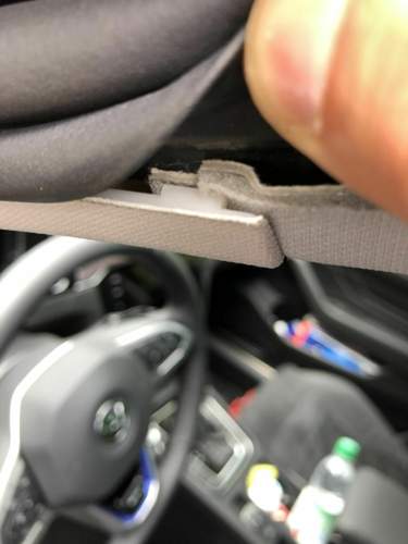

ich habe mir die Dichtungen gestern genau angesehen. Kann es sein, daß die unsaubere Verarbeitung der Innenverkleidung die Ursache für das Pfeifen an der Fahrertür ist? (siehe Bild)
Ich glaube nicht. Entweder Spiegel oder sonst die kleine Scheibenunterteilung.

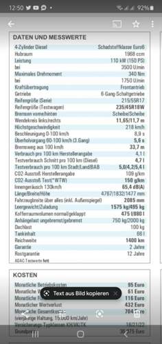

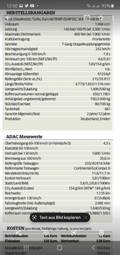

Moin zusammen,
im Anhang zwei Bilder vom ADAC Autotest.
das sollte vielleicht mal ein leicht wenig Aufklärung darüber geben, dass einige hier finden das Ihr Passat deutlich leiser ist und wiederum andere Beschweren sich über laute Geräusche.
Volkswagen hat im Zuge der Modellpflege natürlich auch beim Passat den Rotstift angesetzt. Der alte Passat B8 Variant VFL hat ca 65 db Innenraumgeräusch bei 130kmh wohingegen das Facelift vom Passat B8 Variant auf 67 db kommt. Beide hatten zum Zeitpunkt des Tests Akkustikverglasung verbaut. 2db hört sich vielleicht im ersten Moment nicht viel an, ist aber eigentlich immer das Steckenpferd vom Passat gewesen, dass er so leise ist. Nun hat Volkswagen selbst das was den Passat ausgemacht hat wegrationalisiert.
Lustig, ein Ford Mondeo ebenfalls mit Akkustikverglasung ist mittlerweile objektiv betrachtet leiser als nen Passat.
Das bestätigt übrigens auch meinen subjektiven Eindruck das mein Golf 7 Variant als VFL mit 67 db deutlich leiser war als mein jetziges FL vom 7er Variant mit knapp 69 db.
Ein Passat B7 hat übrigens 68db bei 130 kmh wobei hier keine Info vorliegt ob das getestete Fahrzeug Akkustikverglasung verbaut hatte.
Liebe Grüße Sebastian
Kein HATE bitte! Ich habe mich lediglich gefragt wie es zu so unterschiedlichen Wahrnehmungen hinsichtlich der Innenraumlautstärke kommen konnte. Und nun haben wir den Beweis.
