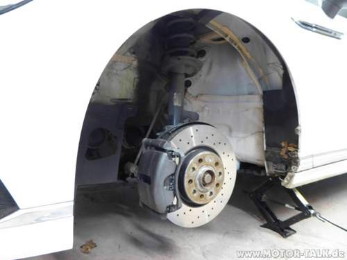

Da gebe ich Dir Recht. Ich führe das auf mangelhafte Dämmung der Radkästen mit Antidröhnmasse/Steinschlagschutz zurück.
Da wurde m. E. der Sparwahn zu heftig praktiziert.
Stellenweise ist da nämlich gar nichts vorhanden, nur grundiert, Nähte versiegelt und fertig.
Ich habe jetzt kürzlich auch die Conti Seal Alwetterreifen montiert und empfinde das Laufgeräusch leiser als mit den Michelin Sommerreifen. Mit denen ist das Abrollgeräusch noch lauter zu hören.
Ich beabsichtige diese blanken Stellen im Frühjahr auch aus Gründen der Langzeithaltbarkeit mit Steinschlagschutz nachzubehandeln.
Bin mal gespannt ob es dann besser wird.

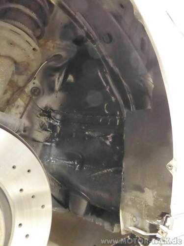

Hab mal den Radkasten näher betrachtet. So schlecht find ich die Dämmung gar nicht, um Welten besser wie hinten.
Die Bleche klingen relativ dumpf, keinesfalls hohl oder blechern. Da ich aber die Sprühflasche ohnehin da hatte ...
