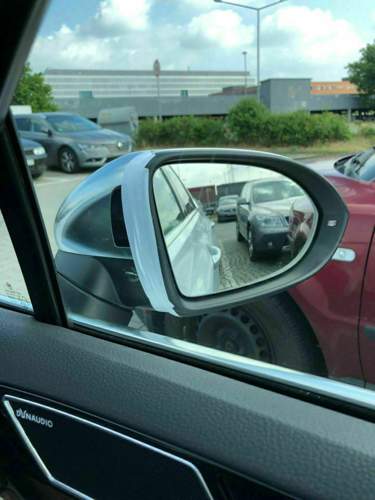

Hallo, bei mir ist das Pfeifgeräusch ab ca. 160 km/h aufgetreten.
Nach mehr als 3 Werkstattbesuchen habe ich auf einer längeren Autobahnstrecke jeden Parkplatz genutzt um das Problem einzukreisen.
Nach 2 Rollen Tape habe ich den Spiegel als Ursache ausgemacht-ich hätte schwören können das es von der C-Säule kam....
Jedenfalls ist zwischen Spiegel und Scheibe am Übergang zwischen dem lackiertem Spiegelgehäuse und dem schwarzem Einsatz ein kleiner Absatz...diesen mit Tape geglättet und das Geräusch war weg! Links und bei anderen Passat B8 ist es ganz glatt, bei meinem ist ein kleiner Absatz...aber wie gesagt nur rechts.
Ich habe gerade mal ein Bild gemacht...

Habe die Innenseite des Spiegels abgeklebt wie einer meiner Vorredner. Und wirklich nur die Innenfläche.
Das Geräusch war weg.
Habe den linken mit dem rechten Spiegel gerade an der Übergangsstelle von Spiegelkappe zum schwarzen Rahmen verglichen. Der Stoß ist am Pfeifespiegel deutlich ausgeprägter.
Werde morgen den Spiegel zerlegen, die Kante glätten und vllt noch was reinstopfen, um .... ach fürs Gefühl halt.
Und dann mal schauen, was der gute Spiegel dann sagt.

Habe die Lösung für meinen Fall gefunden!
Habe keine Lust 4 Wochen und 3 Vorführtermine aufzubringen um einen neuen Spiegel zu erbetteln.
Soeben komme ich von meiner Testfahrt zurück.
Der Beifahrerspiegel hatte ganz andere Spaltzustände als der Fahrerspiegel, das vorweg.
Den Spiegel habe ich zerlegt und festgestellt, dass der schwarze Rahmen, der regelrecht eine "Pfeife" zum Fahrzeug hin bildete, viel Spiel im Bereich der Einrastnase hatte. Sprich, die Schrauben waren nicht in der Lage, da nur 2 Schrauben unten am Rahmen, das Bauteil in satter Position zu halten. Diese Nase habe ich quasi unter Spannung unterlegt.
Aber ich wollte auf Nummer Sicher gehen. (Eigentlich darf ichs garnicht sagen....)
Ich habe alle Anschlussstellen, wo die Spiegelkappe auf das Gehäuse, den Blinker und den Rahmen stößt, mit einem alten Fahrradschlauch ausgelegt. Geformt als Rollen, überall rein. Damit einfach so gut wie keine Luft durchpfeifen kann. Der Schlauch gammelt auch nicht und ist witterungsbeständig.
Bin alles gefahren: Die kritische 90-110 kmh und die Höchstgeschwindigkeit.
JA, man hört die Spiegel noch, die sind recht laut, aber gut, die Flöte ist weg!
