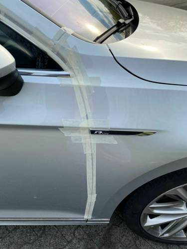

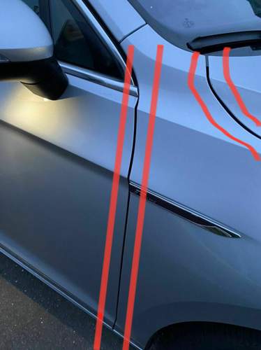

Meiner hat Akkustikverglasung. Werde jetzt mal nach und nach alle in frage kommenden Elemente abkleben! Erstmal ist der Übergang von Motorhaube zu A Säule dran siehe Bilder ! Bei mir kommt es wirklich nur von der Beifahrer Seite, ansonsten ist die Kabine bis 200 super leise.

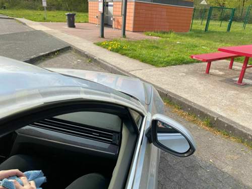

Okay alles versucht ! Die „Windgeräusche“ welche ich höre, hört kein anderer Mensch.
War soeben 3 Stunden im Auto unterwegs als Beifahrer habe alles versucht es kommt von den Außenspiegeln und ist laut dem Fahrer (ebenfalls ein B8 Fahrer) völlig normal und gar nicht weg zu kriegen ! Bin da wohl sehr kleinlich und super empfindlich!
Er schaute mich die ganze Zeit an und sagte „Mensch was hörst du denn?“ 🙄 das sind ganz normale Windgeräusche die ein Auto ab 120 nunmal macht.
Weiterhin haben wir beobachtet das es je nach dem von wo der Wind weht besser und teilweise nicht mehr existent ist.
Also was lerne ich ? Die Geräusche kommen von den Außenspiegeln und sind normal ! Selbst das abkleben von allen Schlitzen sowie dem gesamten Spiegel hat null verändert. Und Putzlappen ins besagte dreiecksfenster stecken hat genau nichts gebracht 😁
Egal jetzt weis ich wenigstens das die Geräusche einfach normal sind und keinerlei Grund zur Beanstandung sind.
Im Anhang die Bilder.

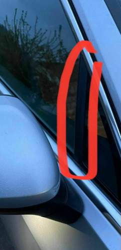

Wobei tatsächlich unterschieden werden muss, zwischen normaler Geräuschkulisse und den Geräuschen, welche nicht „Stand der Technik“ sind.
Ich hatte bei meinem B8 Variant Windgeräusche auf beiden Seiten gehabt und erst das Auswechseln der kleinen Dreiecksfenster auf beiden Seiten sorgte für eine Besserung und verlagerte den Gesamtzustand der Geräuschkulisse Richtung normal.

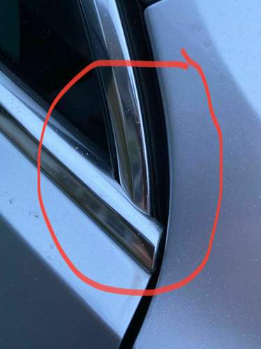

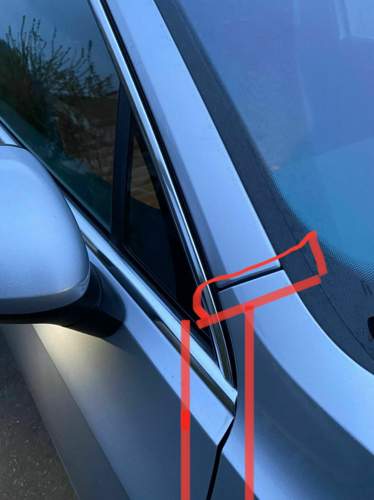

Update von mir : Auto war wegen diverser Probleme 2 Wochen in der Werkstatt. Der KFZ Meister hat meinen Wagen mit zu sich nachhause genommen um die Windgeräusche zu reproduzieren! Zack da war die Dichtung am Dreiecksfenster minimal versetzt (mit dem menschlichen Auge kaum sichtbar) also in meinem Fall auf der Beifahrerseite. Neue Dichtung richtig eingesetzt und Zack Geräusche vorerst weg 🙂. Jetzt ist es auf beiden Seiten gleich leise 😎 Foto kommt noch.
