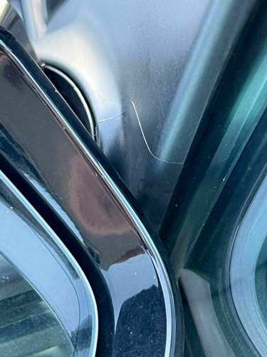

Bei mir an beiden Spiegel ist auch dieser fast nicht sichtbare Aufkleber schon dran.

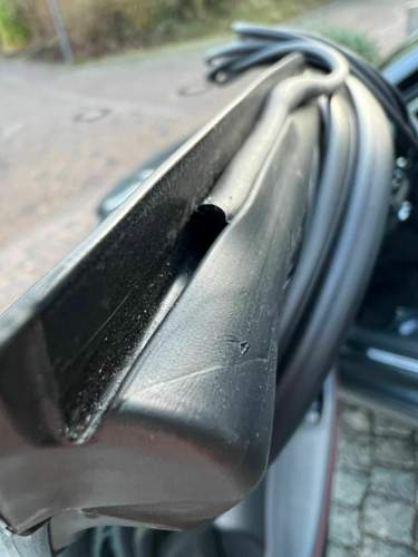

…aber der Trick mit der Moosgummischnur war ein Fail. Ich hab mir sicherheitshalber 8mm, 7mm und 6mm bestellt- aber selbst 6mm bekomm ich vorne nicht rein!
Nimm mal die andere Dichtung 😉
Dichtung
Ok, war kalt und schon Dämmerung draußen, ich schau die Tage nochmal …. Was soll perfekt dann passen ? 8,7,6mm?
Keine Ausreden; auf dem Bild ist es taghell. Spaß!

Es ist hier gar kein Aufkleber dran.
Diese Linien am Gehäuse sind dem Herstellprozess geschuldet. Der Form für solche Kunststoffteile setzen sich aus mehreren Teilen zusammen. Genau an dieser Stelle sieht man, wie der Form sich teilt.
@tiger55 schrieb am 14. Januar 2022 um 16:40:00 Uhr:
Für mich sieht das wie ein hauchdünner Aufkleber aus

@tiger55 Hast du das Moosgummi eingezogen? Bei mir ist das Problem seitdem beseitigt.
@drzorn noch nicht .. Wetter war heute zu schlecht draußen. Aber interessant dass das Phänomen bei
@souly87 seinem 2017er auch erst jetzt seit kurzem Auftritt. Hat ggf auch was mit dem Alterungsprozess zu tun?
@souly87 den quick fix mit der Moosgummischnur kennst Du? Bin ich gerade am probieren… PS: meiner auch EZ 10-2017
