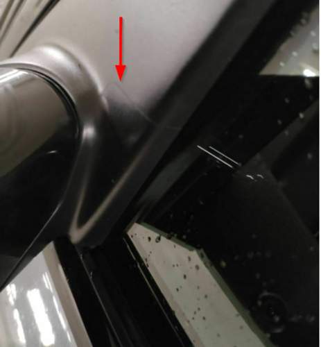

Ich habe auch 6mm, aber am wichtigsten ist die Korrektur an den Spiegeln mit dem kleinen Aufkleber, was Audi vornimmt.

Ich hab am Holm vom Spiegel einen Aufkleber. Kaum zu sehen, aber der deckt scheinbar einen Spalt ab, der die Pfeiffgeräusche verhindert. Da muss es mal eine TPI gegeben haben. Wurde hier im Thema glaube auch schon besprochen. Ich gehe aber davon aus, dass bei einem 2018er das Thema nicht mehr haben.

@hansknaut kannst du mal ein Foto posten?
Wenn ich dran denke, mach ich morgen mal ein Bild.

Bitteschön
Sticker
Danke @hansknaut - noch nie vorher gesehen. Und Du hattest Pfeifen oder Tröten?
