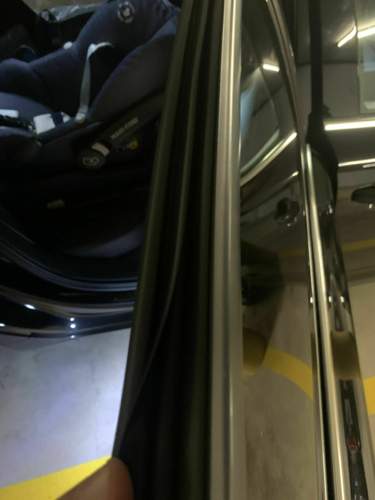

mein Türgummi scheint etwas anders zu sein, in der Mitte fehlt dieser Spalt, welchen man auf dem RS6 Bild sieht.
Kommt jetzt das MoosGummi zwischen Türrahmen und Gummi siehe Bild 2.
Danke und beste Grüße
leugim
Genau in die Lücke (Bild 2) kommt die Gummischnur rein. Sie hat ja den Zweck, dass die darüber gelegte Gummilippe etwas höher steht und fester an die Karosserie gedrückt wird. Somit kann sie dann nicht mehr anfangen zu flattern und dieses Pfeif-Geräusch zu machen.

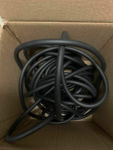

10 mm grauer Unterfüllschutz ist wieder in den Baumarkt gewandert.

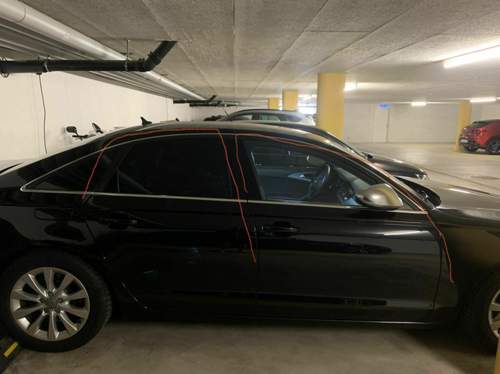

10 Meter 8 mm schwarzes Moosgummi wurde gekauft.
Ich habe es wie unten im Querfoto des Wagens rot markiert auf beiden Seiten montiert.
ca. 2 Meter sind übrig.
Soweit alles bündig. Wenn man schräg von der Seite in Dichtung schaut, kann man leicht was erkennen. Da es aber schwarzes Moosgummi ist, schwierig zu erkennen.
Ergebnis teste ich demnächst mal live auf der Autobahn.

Angeblich sollen sogar schon 6mm ausreichen. Ich habe bei mir aber auch 8mm genommen und es hat super geholfen. Wobei ich nicht von den allgemeinen Windgeräuschen rede, sondern von dem Pfeifgeräsuch bei hohen Geschwindigkeiten, als ob man auf nem Kamm bläst.
