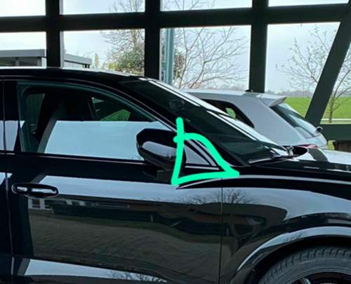

seit gestern fahre ich einen Q3 und bin eigentlich sehr zufrieden mit dem Auto.
Ab 110 Km/h werden die Windgeräusche lauter, was auch zur normalen Geräuschkulisse gehört,
jedoch verhalten sich die Windgeräusche an der Fahrertür anders als bei den anderen Türen im Auto.
An der Fahrertür hört man ein leichtes "fiepen" (nur an der Fahrertür ). Dieses Geräusch kenn ich von anderen Fabrikaten nicht.
Was kann ich tun? Wie sind die Geräusche bei euch?

So.. meine Geräusche sind erledigt. Das Bauteil wurde auf der Fahrerseite ersetzt. Scheint eine neue Konstruktion zu sein.
Hallo, ist das offiziell das was geändert wurde.
Bitte unbedingt mehr Feedback! Wir brauchen was Handfestes um damit zum freundlichen gehen zu können, das wäre ganz nett von dir =)
Ich hab leider nicht mehr Feedback.
Wie gesagt, Aussage des Technikers, das es sich um ein neu konstituiertes Teil handelt. Ich frag mal nach der Teilenummer.
Btw: Die Rauschen ist komplett weg. Gott sei Dank!
Unbedingt =) Es kann ja nicht sein, dass die AH nicht gebrieft sind von Audi. Wenn du da ein Dokument, ne Rechnung
( Trotz Garantie ) und/oder Auftrag drüber hast, gerne mal einscannen ( Persönliche Daten kannst du ja zensieren ) und uns zur Verfügung stellen! Dann muss man sich nicht mehr so blöde abwimmeln lassen, als würde man Mäuse beim Scheißen hören.
Wir würden uns echt sehr freuen! Vielen Dank =)
Also ich habe mal gleich recherchiert. Leider gibt es kein neues Teil an dieser Stelle. Die Teilenummer ist von Produktionsstart bis aktuell identisch.
