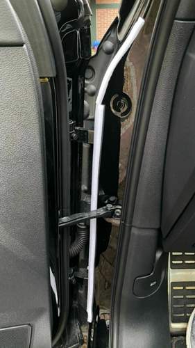

Also gutes Update:
Ich hab heute meinen Q3 wieder vom Audi Händler bekommen und auf dem Nachhauseweg (30 Kilometer Landstraße und Autobahn (ohne Regen heute)) haben sich gut angehört und das Geräusch ist weg oder zumindest soviel besser geworden, dass es mir da nicht mehr störend aufgefallen ist. :-)
Erklärung / Ursache / Lösung:
Die Werkstatt hat festgestellt, dass die Türdichtung (die an der Karosse ist) an einer ca. 15 cm langen Stelle nicht sauber angelegen ist und dort eine „Welle“ gemacht hat. Aufgefallen ist es der Werkstatt, weil dort, wo die Dichtung nicht sauber angelegen hat, sich schon heller Staub abgelagert hat. Das müsste so im Bereich der Türschaniere ungefähr gewesen sein und das würde auch mit der Stelle gut zusammen passen, wo ich noch meinte, dass es der Spiegelfuss die Ursache sei.
Wie genau die Türdichtung wieder richtig befestig wurde, kann ich nicht sagen und mir wäre auch im Vorfeld nicht aufgefallen, dass sie dort nicht richtig angelegen wäre. Aber so wie es momentan aussieht, scheint dies die Ursache für das „Windgeräusch“ bei mir gewesen zu sein.

So groß sollte der infrage kommende Bereich nicht sein. Ein Blick reicht, um zu sehen, ob die Dichtungen dort sauber verlegt sind oder eben nicht.

Also ich hab jetzt mal Hand angelegt und den Bereich, der eventuell ursächlich für die Geräusche ist, um Dichtung erweitert. Siehe Bild.
Ergebnis ist eine 80 prozentige Wirksamkeit bei mir. Werd jetzt eine Zeit damit fahren und es danach wieder abmachen, um den Unterschied wahrzunehmen.
Wenn mein Versuch so passt, sag ich dir Werkstatt sie soll die Türdichtung neu kleben!
