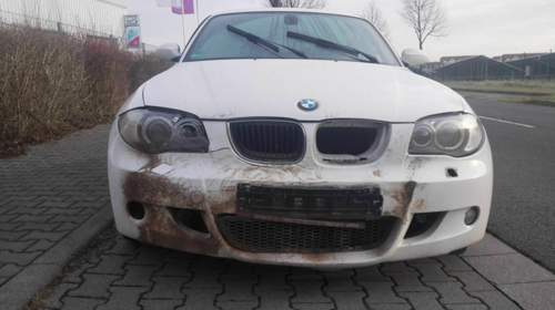

Allerdings hat das Auto massive Schäden erlitten, wie Ihr auf den Bildern sehen könnt.

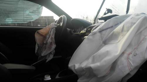

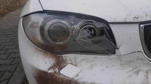

Der rechte Frontscheinwerfer ist defekt. Die Stoßstange ist mehrfach gebrochen und Anbauteile wie Nebelscheinwerfer oder Spritzdüsen der Scheinwerferwaschanlage abgerissen.. Die Airbags haben wie schon geschrieben vorne komplett ausgelöst.
Am meisten Sorgen bereitet mir aber die Karosserie. Wie ihr seht ist die schwarze Zierleiste rechts um die Fenster herausgesprungen-vermutlich weil diese nicht mehr richtig passt.
Ich vermute einen wirtschaftlichen Totalschaden meines schönen Einsers. 🙁
Der Wagen hat 130.000 Km runter und ist 7,5 Jahre alt.
Er steht nun vor einer Vertragswerkstatt der Versicherung, welche allerdings erst am 4.1.2016 wieder die Arbeit aufnimmt. Bis dahin passiert erstmal nichts.
Was meint denn Ihr, rein von den Fotos zu sehen? Das wars dann wohl für mein geliebtes Auto ...

Zum Wagen ich finde das sieht nicht so wild aus, ist sicher einiges zum reparieren aber totaler glaub ich nicht. Bei einer Wildsau erkennst normal den Wagen danach nimmer

Das Fzg sieht noch relativ "gut" aus. Hab schon wesentlich schlimmere Schäden nach einem Wildunfall gesehen.

Der Schaden sieht von vorne wirklich noch sehr human aus. Allerdings wäre es bei einem solch kleinen Crash ungewöhnlich, dass sich einige Airbags öffnen...so ganz ohne kann es also doch nicht gewesen sein.
Selbst wenn die Karosse ganz ist, ist man mit so vielen offenen Airbags ganz schnell beim Totalschaden.

Grosse Kosten verursachen die Airbags inkl Armaturenbrett. Ausserdem wird der Xenon Scheinwerfer und die ganzen Anbauteile der Front einiges kosten.

Was aber für mich selber machbar ist, ist der Tausch des Stoßfängers samt Anbauteilen wie Spritzdüsen und der Tausch des Xenon-Scheinwerfers. Diese Teile bekommt man auch gut und gebraucht aus der Bucht.

Ich werde die restliche Summer selber begleichen und meinen schicken 1er reparieren lassen. Der Werkstattleiter ist sehr umgänglich und hat mir das Angebot gemacht, sich zunächst das Auto selber nochmal anzusehen um zu sehen, ob verstecke Schäden vorhanden sind.
Beim Ausmessen der Achsgeometrie und Diagonalmessung des Längsträgers kamen keine Abweichungen heraus.
Somit wird er definitv repariert!
