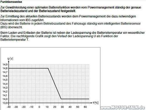

Da ich hoffe das BMW eine intelligente Ladetechnik verwendet,
hängt die Ladespannung auch von der Temperatur ab.
Da gibt es aber genügend Beiträge glaube ich.
Das Batteriemanagement ist für mich auch etwas undurchsichtig,
so mit Energierückgewinnung usw.
Solange nicht 15V ständig anliegen, scheint das ok zu sein.
Irgendwo habe ich mal ein Diagram gesehen (hier im Forum):
<10C 14.8V
20C 14.4V
>20C 14V.0V
Denke mal es ist alles ok.
Besten Gruß...
könnte eventuell von mir gewesen sein.
Ich stelle es hier nochmals ein.
Gruß BMW Freund
Batteriespannung-am-e60-61
