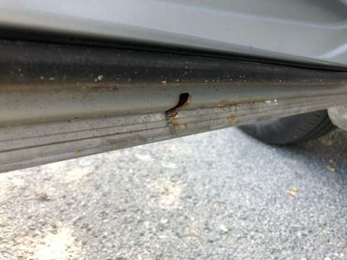

Wenn ich persönlich nachhaken darf, wo genau greift der Rost an, an den unteren Türkanten?, an die Motorhaube, speziell auch im Schwellerbereich? Kritisch wird es wenn sich der Rost an Fahrwerksfeder breit macht oder im Bereich der Manschetten, da ist dann Schluss mit lustig, mein A150 Avantgarde EZ: 07/2005 rostet ganz minimal im Bereich der Antriebswelle.

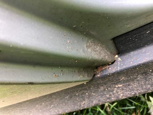

Türen unten, etwas ist hinten am Radlauf zu sehen, Einstieg am Schweller in der Ecke der Tür über der Verkleidung (kleine Blasen), Tank und Tankrohr.
Haube und Kofferraumdeckel gehen eigentlich.
Was meinst du mit Manchetten? Fahrwerksteile sind doch eigentlich immer etwas rostig, oder?

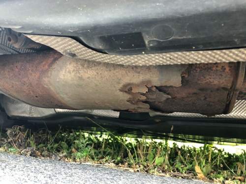

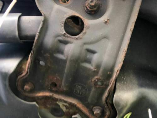

Aber hier mal Bilder von meinen Türen (rechts, Einstieg rechts, links, Motorhaube, Stoßdämpfer Aufnahme vorne)

Vorne in Radkasten und Auspuff ist auch nicht mehr der beste. Aber auch noch im Rahmen. Ach, und in der Mitte wo die Hinterachse gelagert ist. An den Tank komme ich so eher nicht dran.
Ach du liebes bisschen, der Auspuff sieht garnicht toll aus, der fällt ja fast in sich zusammen, mein Kat zum Auspuff an meinem A150 schaut auch ziemlich rostig aus, und der Rest, insbesondere Türkanten, Motorhaube und Heck Klappe schauen an sich okay aus, den Auspuff solltest du aufjedenfall zeitnah erneuern. Der zerbröselt wortwörtlich, und das für eine 2007er A Klasse W169 ist schon ziemlich bitter, dachte bis dato, dass die W169 Baureihe ab 2007 bis zur Modell Pflege 2008 bis 2010 nahezu rostfrei ist...

Ach, der Auspuff hat erst im Januar noch zur HU gereicht, da mache ich erst mal nichts.
Ich meine, es ist noch der erste und somit 11 Jahre alt. Finde ihn dafür gar nicht so schlecht.

Oh okay, dann war der TÜV Beauftragte wohl freundlich und hat deinen Elch gerade noch durchgelassen, aber der sieht echt übel aus... Zeitnah würde ich den an deiner Stelle aufjedenfall erneuern bzw vorerst im Auge behalten.

Zum Auspuff, mir hat mal ein Prüfer gesagt der Topf besteht aus mehreren Schichten und solange er dicht ist, sind solche Abblätterungen kein Problem.
