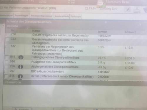

Bitte um Aufklärung der Werte.
Mich würde der Aschegehalt interessieren warum -49,0 g
Das mit dem minus macht mich unsicher ?
