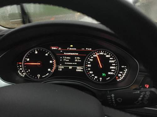

So, unter Idealbedingungen in 5 km bei 60 km/h ohne zu bremsen und stark zu beschleunigen in zagreb auf die Autobahn, dann 20 km bei 90 km/h ideal gefahren.
Dann standen nach 25 km ohne zu bremsen dennoch 7,2 l dran. Auch noch bis 50 km und so weiter. Also real etwa 8 Liter.
Bessere Bedingungen wären nur noch bergab machbar. Nicht wirklich ein toller wert, so viel zu der Kaltstarttheorie. Klar wird sich das mit Kilometer hundert weiter relativieren, aber sollte doch vorher was besseres rauskommen.
Was da ein leichter Sagezahn ausmachen kann weiß ich natürlich nicht, der sich vorne mittlerweile bildet.
Ps ich sagte ja schon, selbst wenn ich an die 16 km noch 12 km Stadt dranhänge hab ich dann über 9 Liter nach BC.
Außerdem geht's nicht um "Verbrauchsfahrt unter guten Bedingungen" wie manche hier schreiben, sondern warum meine Werte unter Spritmonitor einfach ganz am Ende liegen würden, deren Werte sind doch auch nicht alle unter optimalen Gegebenheiten entstanden

nicht böse gemeint aber wenn ich mir dein Foto ansehe ist dein Wert gar nicht sooo schlecht:
1. Regen
Das macht ne Menge aus - bei mir rund 1l/100km
2. nur 25km Fahrstrecke - war die Maschine bei Beginn der Messung warm oder kalt?
3. 77km/h Durschnittsgeschwindigkeit - wie sah denn das Streckenprofil genau aus? Je nachdem ist das bei 25km Fahrtstrecke recht viel
4. Tempomat - macht ebenfalls noch mal locker 0,5l/100km
