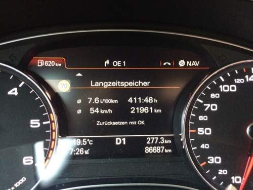

Was die ollen A6 so konsumieren 😰 , die fette Kuh ist da genügsamer 😛... (Den LZ hat der 🙂 leider bei der Inspektion offenbar genullt).

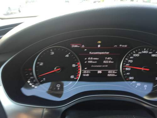

Foto leider unscharf
Edit: Flash dein Name ist auch Programm, oder? 90 kmh dauerhaft als Durchschnitt? 8-O

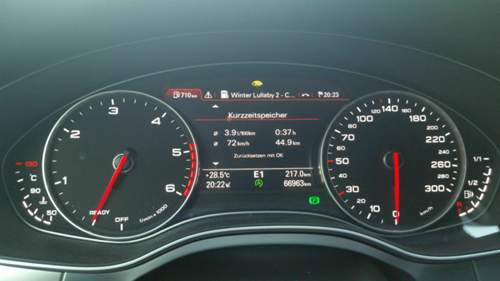

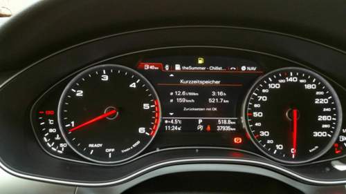

Die beiden Bilder habe ich einfach mal angehängt... Der Beweis, dass in 99% der Fälle die Ursache hinterm Lenkrad sitzt 🙂

Cooler Miinimalverbrauch bzw./und cooler Schnitt über 3 h - für Letzteren in Nardo unterwegs gewesen ? 😛
Gefühlt ja aber Nope... Ist unter Beachtung der StVO auf Deutschlands bester BAB entstanden... galt übrigens für von Tür zu Tür... zwischendurch stand auch etwas über 170 kmh auf der Uhr... Aber ein Blick aufs Datum entlarvt die Ursache 😁
