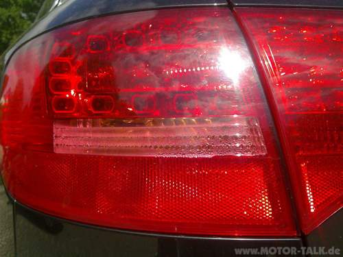

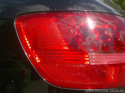

Ich hätte ganz gerne mal eure Meinung zu den beiden angehängten Bildern.
Ist das ein "normaler" Beschlag der Scheinwerfer oder doch eher eine defekte Rückleuchte die aufgrund Gewährleistung getauscht werden müsste?
Das Wasser hält sich nun schon mehrere Wochen und wird mal etwas schlimmer und dann wieder besser, so richtig geht es aber nie weg.
das 2te Bild wollte nicht so ganz, deshalb hier noch das zweite:
Definitiv too much.
Ab zum 😛 und Gewährleistungsantrag stellen.
