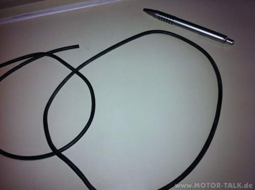

habe bei meinen rückleuchten jetzt auch tesa moll drin und alles ist trocken
Ich verbaue mir auch morgen Tesa Moll und dann ist Ruhe in den Rückleuchten. Schade das man dies selber machen muss. Aber lieber wechsel ich nur eine Dichtung anstatt wie z.b bei anderen Herstellern größere Probleme zu beseitigen. MEin A3 8p BJ04 hatte trockene Rückleuchten obwohl ich Jährlich die LEuchten einmal offen hatte zwecks Leuchtmittelwechsel. Diese Dichtung war aber auch nur eine Dünne Papierähnliche Schaumstoffartike billige Substanz. 😎

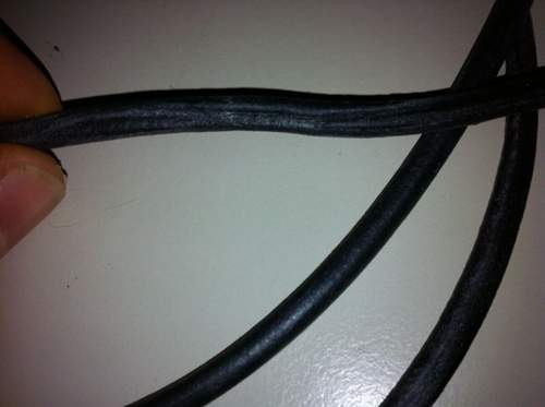

habe am wochende die original verbauten "dichtungen" entfernt und mir zwei butyl-streifen zurecht geschnitten und eingepasst zum abdichten.
momentan ist noch kein wasser in der rückleuchte und ich denke auch, dass sie jetzt komplett dicht halten.
anbei noch drei bilder der von audi verwendeten dichtung.
die dichtung kann man getrost vergessen.
die wird bei der montage von den beiden rückleuchten-einheiten (lampenträger und reflektor) überhaupt nicht ordentlich zusammengepresst und dichtet gleich null ab.
dementsprechend bei wärme/kälte und v.a. nässe undicht.
auf bild zwei sieht man, wie die dichtung durch den reflektor eingedrückt ist.
an einigen stellen etwas mehr, an anderen stellen weniger... und manchmal garnicht... 🙄
Dichtung1
Dichtung3
Dichtung2
Hatte auch Tesa Moll drin aber nach ner Zeit von ca. Monaten hatte ich wieder feuchtigkeit drin.
Werde das wieder trocken legen und habe mir überlegt wieder die original Dichtungen rein zu
machen und dann mit silikon abdichten.
Mit TesaMoll lässt sich die Lampe nämlich sehr schwer zu drücken.
Hoffe mal so klappt es besser.
Habe von PETEC K&D Masse drinnen und hält seitdem dicht. Alles Prima

rückleuchte raus (ca.5min), deckel ab, rückleuchte mit fön trocknen (vorsichtig),original dichtung raus, tesa moll rein ( das in P form), rücklicht einbauen und du hast keine probleme mehr ( garantier ich dir) dann kannst du mit dem hochdruck reiniger voll ran halten 😉
