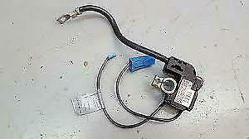

Na dann hab ich ja noch Hoffnung auf Batterie! Hatte mal gelesen die muss angelernt werden.. also nix mit selbst wechseln.
Ölverbrauch konnte ich bisher nicht feststellen, bin aber auch nur 400km gefahren bis jetzt.
Den Ölverbrauch unbedingt regelmäßig checken. Der BC zeigt den aber meist erst nach einer Fahrt von min. 15 Min verlässlich an. Die Batterie muss angelernt werden. Du kannst sie ja selbst wechseln und dann bei BMW anlernen lassen.
Schau dir mal die Endrohre an, ich poliere meinen Performanceauspuff regelmäßig, weil er wegen dem verbrannten Öl schwarz wird. Zusätzlich könntest du dir links neben dem Öleinfüllstutzen mal den Motor anschauen, da läuft vom vielen Öl nachfüllen gerne mal was danben und lagert sich ab.
Halt uns auf dem Laufenden.
@zoelle93 schrieb am 9. Dezember 2016 um 11:15:52 Uhr:
Wenn dein BMW keinen IBS Sensor hat,dann brauchst du nix machen.Die anfangs modele der E9x reihe hatten teilweise keinen IBS Sensor 😉
Ich hatte selber so einen ( zum glück ) 325iA E90 04/2006 der diesen IBS Sensor nicht hatte,und habe die Batterie ohne registrieren und codieren wechseln können,aber wenn er den sensor hat mußt du registrieren und codieren 😉
Ibs!
Sitzt der auf der Batterie drauf?
Jedenfalls ist meiner EZ 05/2006. Vielleicht hab ich ja Glück.
@zoelle93 schrieb am 9. Dezember 2016 um 13:10:16 Uhr:
Ja, sitzt drauf.
