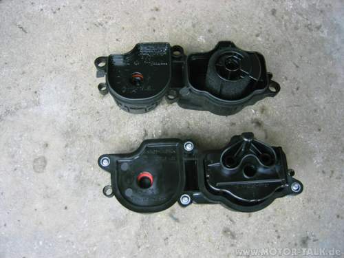

Ich habe mir letzte Woche von privat einen 330d FL204PS 6Gang gekauft mit 223.000km und habe das selbe Problem wie die meisten hier und bitte um Hilfe. Es wurde ein überholter Turbolader Ölabscheider mit samt Dichtungen sowie neuer LLK getauscht aber das problem scheint nicht beseitigt zu sein. Hat jemand das Problem lösen können mit dem Jaulen, Pfeiffen oder wie auch immer wie es auch auf den Videos zu hören ist. So langsam ist mir schlecht von von der ganzen Sache und habe schon gute 1500,- Euro für quasi nicht behobenes Problem aus dem Fenster geschmissen. Der alte Lader hatte zwar leichtes Spiel aber weder Leistungverlust noch ein zeichen das er hops geht. Der LLK war warscheinlich undicht und hatte am Gehäuse Öltropfen. In anderen foren sagt man, das es am Flexrohr liegt und dieses Problem nach Tausch behoben sei. Hat jemand irgendeine Idee?? Ich wollte kein neues Tehrad eröffenen.

BMW-Dieselmotoren (nicht alle) neigen zum Pfeiffen. Das ist normal. Das Pfeiffen entsteht meistens durch das Spiel in der Welle - ist alles normal und kein Indiz, den Lader zu tauschen. :)
Öl im Ladeluftschlauch ist dito normal, da hier aus dem Ölabscheider etwas Öl durchgelassen wird.
