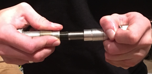

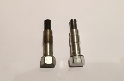

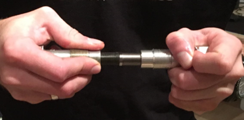

Guten Abend allerseits
Habe nun den neuen Kettenspanner erhalten und ihn mit dem alten verglichen (siehe Bilder).
Zuerst dachte ich, dass der alte wirklich an Spannung verloren hatte im Laufe der Zeit, da es ihn im Vergleich zum neuen weiter eingedrückt hat.
Jedoch nach dem 2. oder 3. Versuch hatten beide ungefähr die gleiche Spannung, vermutlich war der neue nur ein bisschen eingeklemmt.
Beide Spanner, alt und neu sehen haargenau gleich aus. Da hat sich also nichts daran geändert (ich beziehe mich hier ausschliesslich auf den N52)
Habe dann den neuen Spanner eingebaut und war enttäuscht, da das Horrorgeräusch nicht wegging.
Habe dann mit Kabelbinder mein Smartphone im Motorraum befestigt und dieses Rasseln mal aufgenommen.
Hier ist der Link zu dieser Aufnahme:
https://youtu.be/9WQcZR8H5-8
Ich wäre enorm froh, wenn mir jemand sagen könnte, was es genau ist.
Ist es die Steuerkette?
Besten Dank & Gruss
2017-11-30-22-50-54-n52
2017-11-30-22-51-38-n52
2017-11-30-22-52-12-img-4688-jpg-fotos
