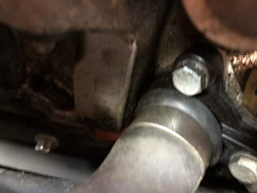

bin seit nem Monat Besitzer eines 325i mit dem N53 Motor. Das Fahrzeug verliert Kühlflüssigkeit, hat jemand schon bei dem Modell/Motor Wasserverbrauch gehabt? Wie kann ich es prüfen wo das Wasser “ausläuft“?

Dort werden gerne mal die Dichtringe vom Wärmetauscher undicht.
Der Wasserflansch Nähe Ölfiltergehäse nässt gerne mal und die Entlüfterleitung die oberhalb vom Kühler her läuft nässt gerne mal.
Dann gibt es noch ein Rohr, welches in Fahrtrichtung rechts am Block ist, da drückt es auch mal raus.
Natürlich kann es auch woanders raus kommen, prüfen geht am besten wenn das Kühlsystem auf Druck gepumpt wird, was natürlich Adapter und Pumpe voraussetzt.
Primitive Lösung, Motor betriebswarm fahren, dann steht Druck an und du kannst alles absuchen, ist nur blöde, weil alles dann kochend heiß ist.
Zu 95% wird es der Anschluß Nähe Ölfiltergehäse sein, die habe ich schon sehr oft erneuert.

Es ist ein Handschalter, das mit dem Ölkühler hab ich schon bemerkt (Öl am Gehäuse). Dichtungen für den Wärmetauscher und ölfiltergehäuse habe ich schon bestellt, werden diese mal austauschenden und berichten. Jedoch habe ich dort kein Wasser austritt gesehen. Kann es sein, dass das Wasser gleich ausdampft und es man nicht mehr sieht?
Es gibt viele Möglichkeiten, das System sollte vor dem Öffnen abgedruckt werden.
Manchmal sieht man das nur von unten wie es Stirnseitig runter läuft, ist auch manchmal nur ein Rinnsal.
Ich habe vorhin Unfug geschrieben, bei dem Motor ist der Wärmetauscher am Ölfiltergehäuse angeflanscht, da gibt es kein extra Wasserflansch.

Aber trotzdem drücken die dort gerne mal zwischen Wärmetauscher und Gehäuse Wasser raus.
Für den Wechsel der Dichtungen musst du aber die Ansaugbrücke lösen und etwas anheben oder ausbauen.

So, habe Heute endlich mal die Dichtungen gewechselt. Die alte waren schon hart und man könnte die brechen.. soweit gut. Das Problem ist aber nun, dass es an dem Schlauch am Motorblock jetzt Wasser ausläuft. Musste dies abmachen um bei Ölfiltergehäuse die unterste Schraube zu lösen/ festzuziehen
kenne das Spiel,war bei mir genauso als ich die Dichtungen vom Wärmetauscher gewechselt habe.Bei mir ist der Wasseranschluss direkt gebrochen.Ist halt nur Plastik wird dauernd heiss und kalt und verwittert dadurch.Den Wasseranschluss kannst du als Alunachbau über ebay kaufen oder besorgst Dir das Ersatzteil inkl. Schlauch bei Bmw.
Ist bei mir auch direkt gebrochen. Hier gibts das Teil ganz günstig: CHF 1.76 50? Off | For BMW 335i N52 330i Water Hose Fitting Plug Replacement Aluminum 11537541992 11537544638 Car Parts Replacement Pipe Connector

das Problem dabei ist aber das egal wo du das Ding aus Alu kaufst du einiges an Lieferzeit in Kauf nehmen mußt.Solange konnte ich damals allerdings nicht warten,also habe ich mir das original Ersatzteil bei Bmw geholt und eingebaut.Das aus Alu habe ich mir trotzdem bestellt,sollte ich da jemals nochmal dran müssen.
