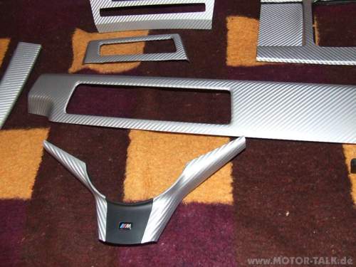

am 4. April 2013 um 19:06
Hab das mit der Lenkradspange schon gelesen, doch ich will da nicht ran wegen dem Airbag und im Endeffekt wird bei der neuen Lenkradspange auch das Softlack abblättern, deshalb Versuch ich das mal mit dem Folieren :)
Also, ich habe jeweils größere Stücke genommen. Dann die Flächen foliert. Die überstehende Folie habe ich mit einem sehr scharfen Cuttermesser abgeschnitten. Dabei bin ich am Rand entlang "gefahren" um schön gerade zu bleiben.
Ich habe nicht in die Vertiefungen (also um die Ecke) geklebt. Das kleine Stück würde nicht halten und sich wieder zurück klappen. Diese kleinen "Nuten" sind also nicht mit foliert. Es sind quasi jeweils drei einzeln folierte Teile. Die unfolierten Nuten fallen überhaupt nicht auf. Die Flächen komplett in einem durchzufolieren, also das die Nuten nicht mehr Sichtbar sind, würde ich nicht empfehlen. Das fällt m.M. nach direkt auf und würde nicht gut aussehen ;)
Sollten ihr noch Fragen haben, dann einfach raus damit. Freue mich, das ich auch mal helfen kann :)
Ich hab das Ding auch mal foliert :)
Dscf3722
Die sehen aber richtig edel aus. Klasse. Welche Carbonfolie ist die helle. Ich glaube das mache ich auch. Passt ja zu Alu Cube Pure, oder wie auch immer das heißt :)

Danke :) Ist zwar nicht 100%ig identisch wie Alu-Cube, aber sagen wirs so, extrem ähnlich. Jetzt hab ich aber Alu-Feinschliff Leisten drin......bis ich ein Satz Leisten selber mit Echtcarbon laminieren werde, bleiben die erstmal drin :D
Hab noch recht viel Folie rumliegen (in carbon silber und carbon schwarz) allerdings sind die Folienpreise mittlerweile schon recht viel runtergegangen....
Es gibt auch sowas wie chrom-carbon, schaut zwar bissl kitschig aus, aber.....im Prinzip auch nicht schlecht :) matt-chrom ist auch recht fein, ach man hat so viel Auswahl :D
