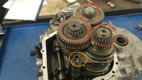

Hallo
Also wenn sich der schalthebel bewegt kann es zwei Ursachen haben.
1. Die Lagerschalen (roter Kreis) im Gehäuse sind ausgeschlagen und sitzen nicht mehr fest drin. Bei m32 Generation 1 nicht reparabel weil es die Gehäuse nicht einzeln gibt. Bei Generation 2 kann man ein neues Gehäuse bestellen.
2. Die Stangen wo die schaltgabeln dran sind (orangener kreis) sind im Gehäuse ausgeschlagen. Das ist bei beiden Generationen meistens nicht reparabel und vor allem rentabel.
Wenn sich der schalthebel mehr als 2-3 mm bewegt liegt ein Defekt vor.
Was nicht heisst das man dann sofort reparieren muss. Aber ich würde es jedem empfehlen das Getriebe überholen zu lassen. Meistens halten sich dann die Kosten noch im Rahmen.
