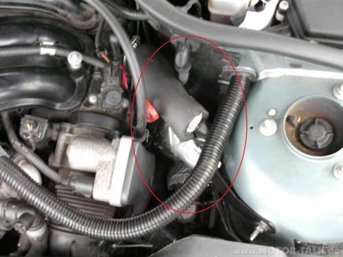

spricht denn was dagegen wenn ich mir eifach (beim N42) ne zweite KGE
einbaue (neben den Ölmessstab) und die alte da lasse wo sie ist.Ich
würde dann natürlich gleich die Leitungen mit erneuern und einfach etwas
umlegen,könnte nur sein das die Leitung vom Ventildeckel zu kurz ist(müßte ich
verlängern) aber die anderen müssten so passen.
Da die KGE selber ja nicht so teuer ist könnte ich mir vor jedem Winter
in ein paar Minuten eine neue einbauen.

Danke für deine Antwort.
Hast du das Ganze näher dokumentiert (Bilder), damit man es nachbauen kann?
Ich halte das für eine super Idee, die ich sofort kopieren würde, aber ohne "Anleitung" wage ich mich nicht ran.
Harry
Harry
ich habe die KGE und alle 3 Leitungen neu gekauft (ca 85,- bei BMW) wobei ich
von den Leitungen hinterher nur die Anschlussstücke verwendet habe (die Originalleitungen lassen
sich schlecht verändern da die aus einem geriffelten harten Kunststoff bestehen).
Die Anschlussstücke sind zwar mit den Leitungen verbunden,man kann wenn
man sie mit dem Feuerzeug heiß macht,(ist wie son harter Schrumpfschlauch)mit nem
Schraubenzieher und nem Teppichmesser öffnen und entfernen so das man das Anschlussstück
einzeln hat. Bei eBay hab ich 2 Ölschläuche / Ölleitungen bestellt (Meterware beide zusammen ca.10 ,-) einen mit 16mm Innendurchmesser und einen mit 12mm Innendurchmesser jeweils einen Meter und Schlauchschellen hatte ich noch um neue Leitungen(Schläuche) zusammenzustecken.Der 16mm ist für
den Ventildeckel zur KGE und der 12 mm für die anderen beiden.
Wenn der Innenraumfilterkasten ab ist kann man die KGE nur von der rechten Seite
hinderm Motor nach links durchschieben(Schlauch wegdrücken).Die Leitungen
müssen dann dem neuen Platz (da wo sie eigentlich ist nur hinter dem Motor)angepasst werden.
Ich hab das ohne Hebebühne gemacht,die Kunststoffwand neben dem Bremsflüssigkeitsbehälter
rausnehmen . An das Anschlussstück am Ölpeilstab bin ich durch das rein und hochgreifen(hinter dem Rad vorne links kann man durch ne Öffnung richtung Ölwanne greifen) um an das Anschlüssstück zu
kommen.Den Innenraumfilterkasten habe ich von unten noch nachgearbeitet(an der Stelle wo der
Schnuffel für den oberen Schlauch zur Ansaugbrücke sich dann befindet) um eine Berührung zu
vermeiden.
Ist beim ersten mal schon arbeit🙄 , aber wenn die Schläuche einmal fertig drin sind ,kann
man die KGE in ein paar Minuten ausbauen.
MFG
