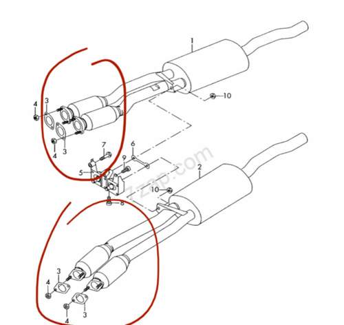

Mein W12 hat nun 205Tkm und ein Abgasleck in den Innenraum, durch die Lüftung. Hat da jemand einen Tipp, man kann gar nichts sehen, kommt hinter dem Motor hoch.
Flexrohre mal überprüft?
Meistens flex Rohre.....
Iss hall Fummel Arbeit aber geht.

Kann man die Flexrohre ohne Ausbau des Motores wechseln?
Säuft euer W12 kurz auch so viel? Meiner nimmt 16L im Schnitt, fahre nur durch Dörfer und Ausserorts, 35km pro Weg. Ich beschwere mich nicht über die Kosten, nur gehen bei mir knapp 80L rein, nicht 90 wie im Datenblatt, so muss ich jede Woche Tanken. Und bei Benziner gibt es ja leider keinen LKW Knopf an der Säule.
Flex geht ohne ausbau motor. VSD runter und dan kannst du die flexrohr dazwischen ausschneiden und dan neuen da zwischen schweissen.. die flexrohr is nach dein kat an die vsd montiert/geschweisst ab werk.
Anhang die bild. Hinten die Flansch und vorne den vsd abschneiden und neuen flexrohr schweissen und fertig
