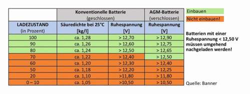

Bei mir hat es nicht angeboten. War einen ganzen Tag dran. Spannung zum Schluss lag bei 12.51 v.
[Von Motor-Talk aus dem Thema 'Batt 2' überführt.]
@kareemopx schrieb am 20. Februar 2024 um 21:02:07 Uhr:
70% reichen nicht, ist wie bei meiner Batterie. Hatte es auf 12,55V geschafft und Bimmerlink hatte 69% angezeigt.
