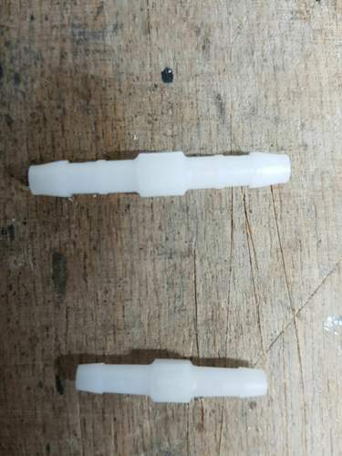

Hallo, mir ist gerade ein dummer Fehler unterlaufen, sodass ich einen kleinen Schnitt in dem Schlauch habe, der die Heckscheibe mit Wischwasser versorgt.
Der Schnitt ist so klein, dass kein Wasser austritt, jedoch wird sich das bei Druck auf der Leitung wsl. ändern.
Wie kann ich den denn flicken (ich will nicht den ganzen Schlauch auswechseln müssen). Die Stelle ist, wie auf dem Foto zu sehen, an der C-Säule und unbewegt.

Wenn du gut ran kommst und die Stelle sich nicht bewegt dürfte es auch mit einem Verbinder machbar sein, haben gut sortierte Werkstätten in verschiedenen Größen .

Wenn in der Nähe eine Koppelstelle ist, könnte man es mit einem Schrumpfschlauch versuchen.
Ansonsten vielleicht Panzertape und dann hooffen das es Dicht bleibt.
Der Schlauch mit den Rillen wird man mit Panzertape eher nicht mehr dicht bekommen. Auch ich sehe da Flüssigkeit.
Ich würd den Schlauch auswechseln oder die Sprühfunktion hinten deaktivieren.

Reparatursatz für VW-Wellenrohr besorgen. Gibt's mit Schläuchen, Kupplung und Adapter als Set zu kaufen

Das Rohr ist auch innen gewellt. Das bekommt man mit einer 'geraden' Kupplung nicht so toll hin.
Wenns einen Reparatursat für ein Wellrohr gibt, dann das versuchen.
Gibt's unter anderem von Herth+Buss

Am kostengünstigsten ist ein Verbinder wie von Mariolix vorgeschlagen. Ich habe damit selbst schon das Wellrohr in der Heckklappe meines Golf 6 repariert. Einfach zusammenstecken und fertig, hält trotz Wellrohr bombenfest und ist dicht. Das passende Teil habe ich mir im Gartencenter Dehner besorgt. Kosten 1 €

Durchtrennen würde ich den Schlauch nicht, da damit die Gefahr einer Undichtigkeit bei allen möglichen Reparaturansätzen ansteigt.
Ich hätte das Rohr getrocknet und allseits großzügig mit Heißkleber verklebt. Zuerst die Schnittstelle mal damit fixiert um sicher zu sein, dass sie gut zusammen ist, danach in einem 2. Durchgang je 2-3 cm links und rechts vom Schnitt ringsum.
Alternativ oder wenn es elastischer sein soll, kannst Du auch 2 Schlauchschellen (Kabelbinder könnten auch gehen) ganz aufschrauben soweit aufbiegen, dass sie über den Schlauch gehen, und so einbauen. Nimm etwas Teichfolie oder anderen elastischen dünnwandigen Kunststoff und schneide Dir ein 3-5 cm breites Stück, dessen Länge sich aus dem Schlauchumfang ergibt, zurecht. Nach dem Trocknen des Schlauches beschmierst du diesen gut mit Silikon, legst die Kunststofffolie drum herum und danach noch die Schellen oder die Kabelbinder links und rechts der Schadstelle zur Fixierung.

Kommt mir vom Preis etwas teuer vor. Was würde denn ein neuer Wellschlauch kosten und wie aufwendig wäre es den auszutauschen?
Habe jetzt erst mal die provisorische Heißklebevariante gewählt. außerdem noch Panzertape drum. Ist ja kein Druck drauf und so ist das erst mal kein Problem, werde mir aber jetzt das hier kaufen (ist ja nicht teuer und mal probieren):
