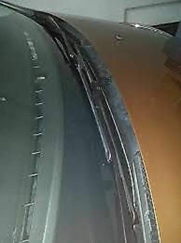

Bei einem 2017er? Glaub ich nicht. Ich hab einen Bosch Wischer, der funktioniert. Wenn ich den drauf mache, ist alles gut. Nur wird der leider hart und hat das laute Umschlagklacken mittlerweile.
Ansonsten habe ich Bosch A640S, AM469S, Ford Oem und Hella Cleantec versucht und alle haben das gleiche Problem: Auf der Fahrerseite schlechtes Wischbild auf Höhe der Montageclips beim Wischen zurück zur Nullstellung.
Ich glaube auch, dass der Anpressdruck des Wischers eher zu hoch als zu niedrig ist, weil wenn ich den Wischer beim Zurückwischen anhalte, sieht das irgendwie aus, als wenn das Gummi stark plattgedrückt wird.
Ich weiss nicht mehr weiter, was das angeht.
Meine freie Werkstatt hat die Lösung gefunden. Es war optisch nicht zu sehen, aber der Anstellwinkel auf der Fahrerseite war falsch, auch wenn alles rechtwinklig aussah. Er hat den Fahrerseitenwischer etwas gegen den Uhrzeigersinn verdreht, also quasi bei Sichtposition auf den Wischer wie im angehängten Foto und dann mit der fetten WPZ den Arm etwas in Pfeilrichtung verdreht. Seitdem wischt er perfekt und ich bin glücklich.
