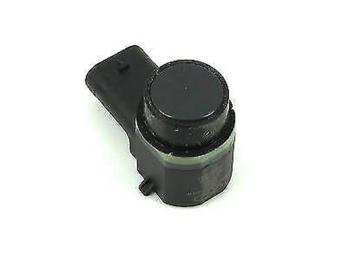

Hallo liebe Gemeinde,
Habe in der Suche nur gefunden, dass viele Leute PDC nachrüsten.
Ich möchte allerdings einen Sensor in der vorderen Stoßstange wechseln. Am liebsten selber. Dazu finde ich leider keine Anleitung.
Kann man das überhaupt selber machen?
Und wenn ja, wie?
Gewechselt werden soll, weil der Sensor dauerhaft piept (ja, Sensor ist sauber und das Kennzeichen steht nicht weit ab).
Da hier viele Bastler unterwegs sind hoffe ich auf Hilfe.
Danke schon mal

Wenn du nicht gerade zwei linke Hände hast, sollte das tauschen kein Problem darstellen. Die Sensoren gibt es ja einzeln zu kaufen, sind allerdings schwarz und unlackiert. Der Sensor ist glaube ich nur geklippt.

Die Unterboden Verkleidung kann man demontieren. Wenn das nicht ausreicht, muss du den Stoßfänger gegebenenfalls demontieren.https://youtu.be/wYUbW0n2sr8

Hallo über den Motorraum is nicht. Du wirst wohl die untere Abdeckung abnehmen müssen! Mit Gefühl danach Anziehen.

Eine Grube braucht man nicht. Ein Wagenheber reicht. Am besten an der Seite ansetzen wo der defekte Sensor sitzt. Der Unterbodenschutz geht leicht ab. Ich will nicht sagen das es danach viel Platz gibt aber man kommt überall ran.

Die Buchreihe kenne ich sogar noch vom Polo. Dann guck ich mal nach einem weißen Sensor :)
[Von Motor-Talk aus dem Thema 'PDC Sensor austauschen' überführt.]
Falls du keinen finden solltest, gibt auch Lacksets in der Dose passend zu Frost-Weiß mit Lack und Klarlack. Habe beim Händler glaube ich für beide 20€ gezahlt.
Ehe ich mir Lackierutensilien holen würde, würde ich zum smart repairer gehen und es lackieren lassen. Da es sich um ein Plastikteil handelt, braucht man noch einen Primer. Sonst fällt die schöne Farbe aus der Dose nach paar Wäschen wieder ab und du baust das Teil wieder aus und ein...
