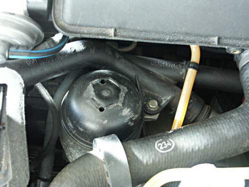

Hallo Forum-Community,
ich habe folgendes Problem:

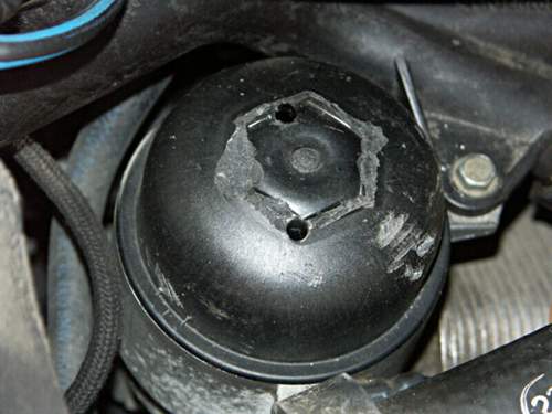

Nach 2,5 Jahren und 21.000 km habe ich das Motoröl gewechselt. Leider sitzt der Ölfilterdeckel so fest, dass die Sechskant-Aufnahme (sie war bereits leicht angerissen) dabei abgerissen ist. Das Öl war bereits draußen und Öldeckel sowie Meßstab entfernt.
Der Ölfilterdeckel ist von oben zugänglich. Leider ist er kreisrund und völlig glatt, so dass man keinerlei Ansetzmöglichkeiten hat. Mit der Hand und auch mit einem Ölfilterband bekommt man nicht genug Kraft dahinter.
Ich habe oben nun vorsichtig 2 kleine Löcher reingebohrt, so dass man den Schlüssel eines Winkelschleifes ansetzen kann. Dennoch rührt sich der Deckel keinen Millimeter. Auch habe ich gehofft, dass durch das Loch ein Luftausgleich stattfindet.
Ich habe keine Ahnung, ob er sich einfach nur mega festgesaugt hat, oder ob die Dichtung verkantet oder ungeölt eingesetzt wurde. Der letzte Ölwechel wurde durch eine Fachwerkstatt gemacht.
Habt ihr eine Idee, was man noch versuchen könnte?
Ansonsten bliebe mir nur übrig, die ASB zu entfernen und den Ölfilterdeckel vorsichtig zu zerlegen, wobei ich noch nicht weiß, wie ich vermeiden kann, dass Plastikrückstände im schlimmsten Fall in den Motor gelangen könnten.

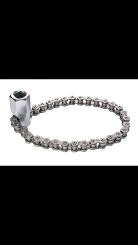

mit ner ölfilterkette vllt!?
Ölfilterschlüssel mit verstellbaren Metallband und gleichzeitig vorsichtige Schläge von oben mit einem Gummihammer. Auch mal ein bischen in richtig fest drehen, damit sich die Flanke vom Gewinde lösen kann, dann müsste das Teil sich eigentlich lösen lassen.

Ok! Schon mal vielen Dank für die zahlreichen Antworten. Destruktiv ist ok, solange der Deckel mir nicht irgendwie zerbröselt. Der neue liegt eh parat. Die Idee mit den beiden Schrauben und der Verlängerung könnte funktionieren.
An Ölfilterkette, Wasserpumpenzange... und sonstiges komme ich frühestens am Montag ran. Ein passendes Stahlrohr habe ich auch keines.

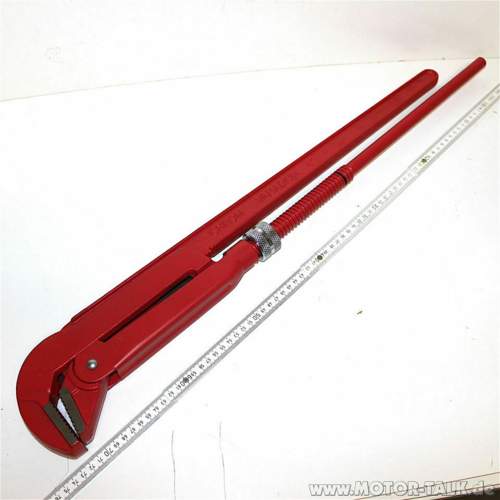

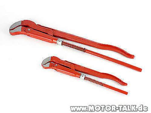

Meine Wasserpumpenzange fasst leider nur ca. 8cm, also einen Tick zu wenig. Muss mich da mal schlau machen, woher ich eine größere bekomme.
Ohne größeres Drehmoment wirst Du den nicht los bekommen. Daher ist die riesen Rohrzange eine geeignete Möglichkeit. Ich öffnen den Deckel immer mit einer riesen Nuss mit langer Verlängerung beim Öl Wechsel, der wird zwar nur mit 24 NM angezogen zieht sich aber durch das innere Vakuum richtig fest, so das beim Lösen viel mehr Kraft aufgewendet werden muss.
Gibt es schon Ergebnisse der TE kann auchmal eine Rückmeldung geben.Meiner Meinung wurde der Deckel mit einem passenden Steckzeug Knebel/Nuß volle Kanne angezogen dadurch wurde viel Drehmoment ausgeübt anders kann ich mir das nicht vorstellen.Den bekommt man mit einem normalen Lederriemen gelöst.

Alle Versuche blieben bislang leider erfolglos. Der Deckel sitzt wirklich bombenfest. Keinerlei Spiel! Die meisten Schrauben geben in dem Kunststoff nach. Oder es ist einfach zu wenig Platz vorhanden.
Ich habe jetzt angefangen, mir selber ein Werkzeug zu basteln, welches ich mit 4 größeren Maschinenschrauben durch 4 Löcher im Deckel fixiere (durchstecke) und wo ich ordentlich Kraft ausüben kann. Ich hoffe, dass sich der Druck einigermaßen verteilt und nichts zerbricht.
Die große Wasserrohrzange ist dann meine letzte Option. Sonst fällt mir auch nur noch vorsichtig "rausdremeln" ein.
