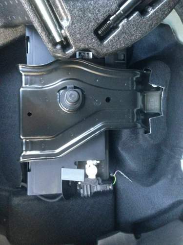

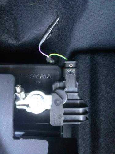

Die Bilder vom abgeschlossenem Kabel, dadurch ist die Start-Stop deaktiviert.
Img-2571
Img-2573

@Herb18t schrieb am 6. Dezember 2016 um 16:05:27 Uhr:
wie schon mehrfach hier gesagt ist das keine saubere und gute Lösung ; zumal das BEM auch nicht mehr richtig arbeitet dann
das kabel hat schon einen Sinn und das nicht ausschließlich für die SSA
Dann erklär mal ganz genau, bitte. Was genau mit BEM? Und welchen Sinn hat es noch?
War bei Audi/VW Werkstatt wegen was anderem und im Gespräch über die SSA hat er gesagt das man dieses Kabel abklemmen kann ohne weiteres, (hat er neben mir gemacht) machen sie bei vielen die die SSA nicht mehr wollen.
BatteryEnergyManagment (System)
Ja was BEM heißt weiß ich. Aber was genau passiert wenn man das Kabel abschliesst was arbeitet, wie nicht mehr richtig?
Für was ist es noch, wenn es nicht ausschließlich für die SSA ist?
