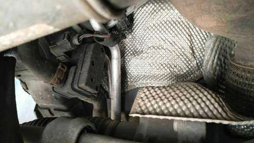

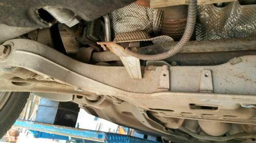

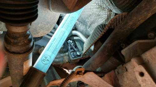

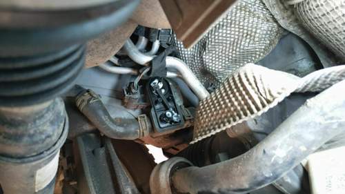

Noch die letzten Bilder.
Trotz Zündung aus und schon längerer Zeit auf der Bühne, wurde das Ventil, warum auch immer, kurz angesteuert und die lange Welle ist rausgefallen.
Habe auch nach vielen Recherchen die Aluwelle über Ebay auf gut Glück bestellt und nun endlich gestern mit nem Freund eingebaut.
Vorher kam im Winter nur kalte Luft, und wenn es jetzt wärmer war nur warme Luft.
Jetzt ist es endlich heile. Die Plastikwelle war auch gebrochen.
Also vielen Dank an alle, die hier ihre Erfahrungen gepostet haben!
