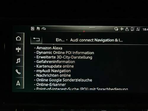

Sicher? Warum werden die Karten dann erwähnt? Oder ist mit "Kartenupdate online" ausschließlich das Update OTA gemeint? Ja, das wird vermutlich so sein...
Connect 1
Connect 2
Connect 3
ich denke ja ^
