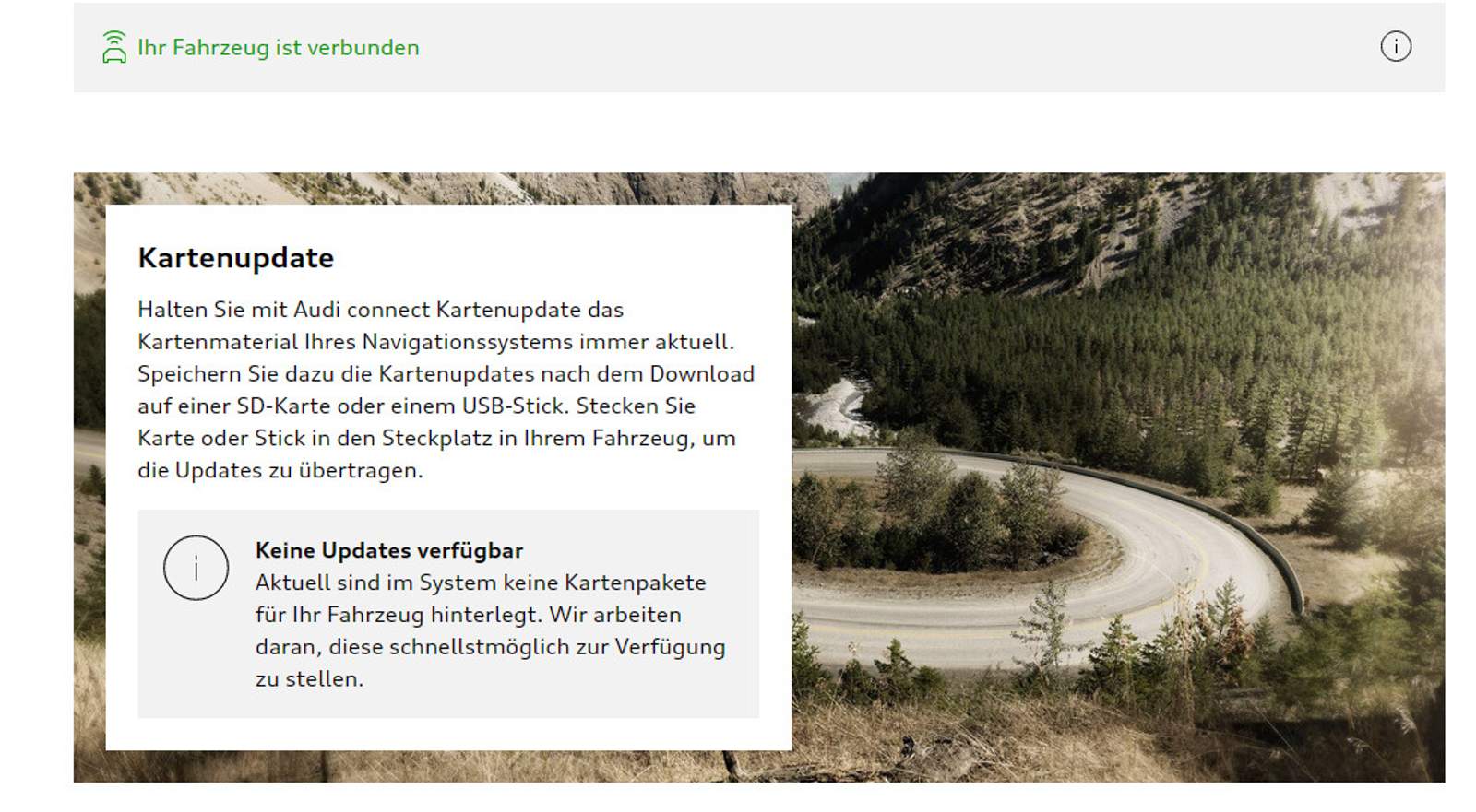

Das geht z.B. bei mir auch nicht, bei mir sieht das unter myaudi.de so aus:
https://img.motor-talk.de/J_d7OpHc5dlPeFX7.10.jpg
ich habe jetzt einen laut MMI einen Kartenstand "2019/2020", sodass quasi ausgehend von der EZ 02/2017 das schon mit dem letzten Update nach 2-3 Jahren "passen" könnte, oder? Selbst, wenn ich nun unter myaudi etwas runterladen könnte (was ja nicht gehen, siehe Bild), wäre das wohl der gleiche Kartenstand, oder?

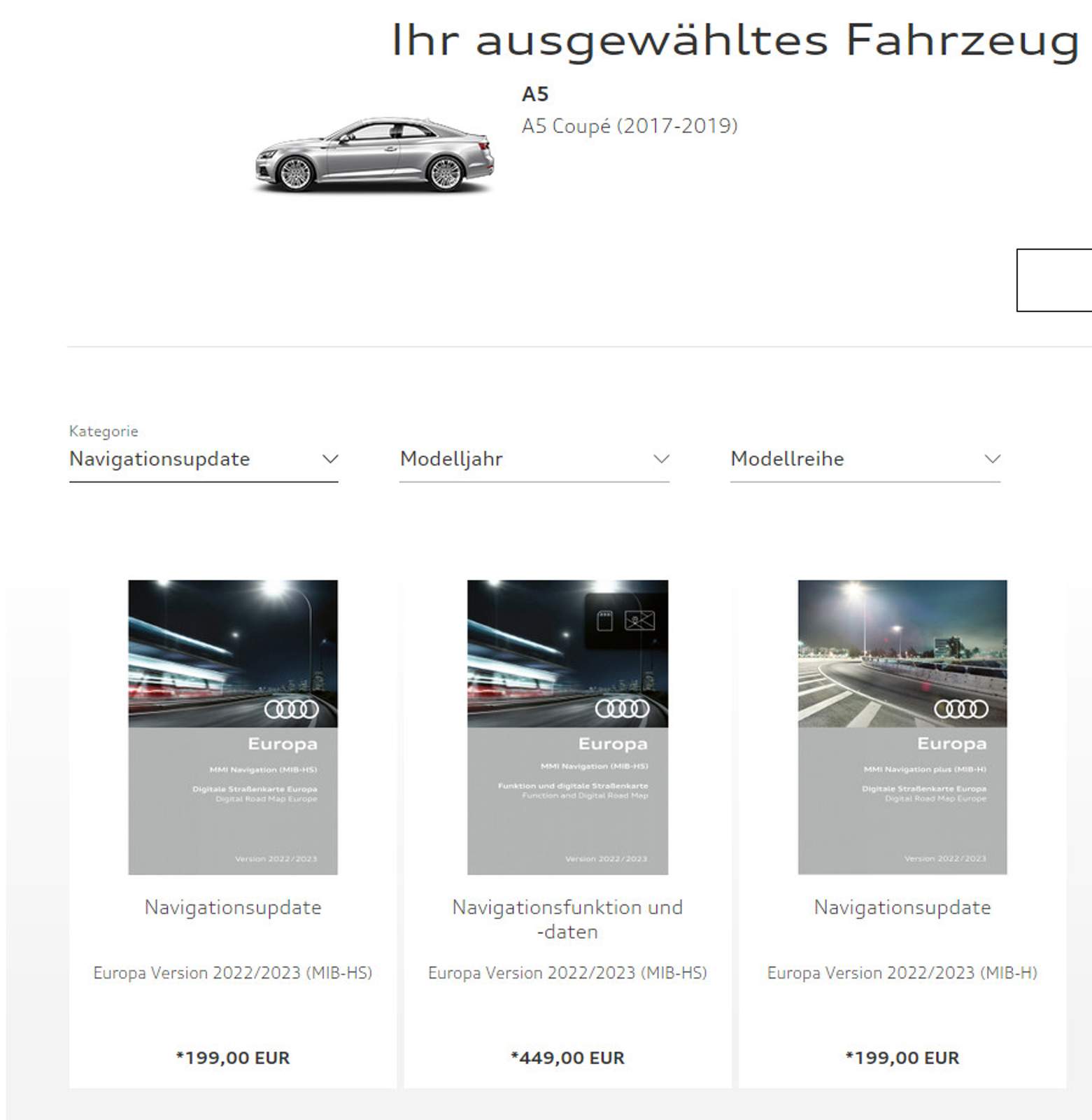

Für meinen Coupè zeigt er hier 3 Pakete an, was unterscheidet hier das 199 vom 449€ Paket und was ist der Unterschied MIB-HS und MIB-H?

Folgende Fragen hätte ich an die Experten noch:
1. Für meinen A5 Coupé (2017 - 2019) zeigt er hier 3 verfügbare Pakete an. Was unterscheidet die Pakete "Navigationsfunktion- und daten" (499€) und "Navigationsupdate" (199€)? Hat nicht jeder A5 eine navifunktion?
2. Was bedeutet MIB-H und MIB-HS? Was hätte mein A5 B9?

6. Warum kann ich mein aktuelles Kartenpaket nicht über myaudi runterladen, wie alle hier beschreiben? Bei mir sieht das so. Welcher Kartenstand müsste das dort sein - der den ich im Auto aktuell habe oder der, der die letzte Version im Zeitraum nach 3 Jahre nach EZ gewesen wäre (hätte ja theoretisch nie ein Update machen müssen ...)

1) und 2) Ja, aber nicht das gleiche und es ist nicht bei jeder Ausstattung das Navi aktiviert. Siehe hier. Die Seite ist veraltet und das Angebot mit mehreren Updates gibt es wohl nicht mehr.
3) Zum Preis eines Updates erhält man 1 Update. (Im Originalumfang sind es genau 5 Updates, die je nach Kaufdatum den Zeitraum von min 2.5 bis 3 Jahre überdecken. Wenn unmittelbar nach Kauf ein Update herauskommt, schafft man nur 2.5 Jahre ...)

6) Weil der Server anscheinend ein Problem hat. Der Stand sollte die 5. Version nach Kaufdatum sein. (Vlt ist man dabei, das System zu überarbeiten und das Angebot zu verbessern 😁. "Vorsprung durch Technik" heißt hier "die Hoffnung stirbt zuletzt".)

1. Habt ihr da den Durchblick was es für den A5 gibt und was ich jetzt habe bzw. theoretisch kaufen müsste?
2. Und gibt es wirkliche verkaufte Fahrzeuge, bei denen zwar von der HW dieses Navi (MIB-HS) an Bord ist, es aber zur EZ nicht aktiviert war? Dann müsste man sich nachträglich das 499€-Paket kaufen, wo dann die Navigationsfunktion überhaupt erst aktiviert wird?

Ja, also ich kann hier nichts runterladen unter myaudi -> Funktionen aufgrund o.g. Fehlermeldung. Im MMI steht der Kartenstand 2019/2020, sodass ausgehend von meiner EZ 02/2017 wohl einer der letzten Updates drauf sein müsste. Daher ist der fehlende Download wohl hier nicht schlimm bzw. sollte annährend der Stand darstellen, der jetzt auch aufgespielt sein müsste, oder? +3 Jahre wäre ja 02/2020 gewesen als letzte reguläre Update-Möglichkeit...
