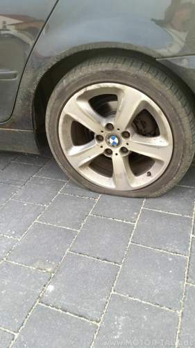

Habe mir gestern eine Art Stein in den Reifen reingefahren.
Als ich von der Arbeit heim bin ist das Fahrgefühl immer schwammiger geworden, zu dem ist ein vibrieren hinzu gekommen. Also bin ich rechts ran und bemerkt das die Luft raus ist.
Es war 1 Uhr Nachts und ich hatte keine lust den Reifen zu wechseln, also bin ich die restlichen 600 Meter mit 20 km/h Nachhause gefahren.
Fragen 1: Ist die Felge nun unbrauchbar geworden? Den die sieht meines erachtens relativ unbeschädigt aus. ( Fotos )
Frage 2: ich will mit den Notrad noch wenigstens 2 Wochen fahren, da es mir zu früh für Winterreifen ist und jetzt extra einen Sommerreifen kaufen wäre Blödsinn.
Im Internet hab ich nun einiges gelesen, aber iwi wiederspricht sich alles. Die einen meinen es schadet den Differenzial, die anderen sagen das Notrad sollte nur bis zur nächsten Werkstatt verwendet werden, andere behaupten das Gegenteil....
Zum Ersatzrad möge erwähnt sein, dass dieses 16 Zoll hat und die übrigen 17 Zoll Räder sind. Was jetzt nicht extrem ist?
Würde mich über Radschläge freuen. Lg

Deine Alufelge wird noch zu gebrauchen sein, 600m bei 20km/h sollten auch ohne Luft problemlos sein.
Gruß Stormy
Wenn die Felge keine Beschädigungen hat,hast Du wohl "Glück im Unglück" gehabt und bist die letzten 600m glücklicherweise mit Restluft auf'm Gummi gefahren ;-)
Das Differenzial wird's wohl nicht merken...durch den 90ger Querschnitt ist der Abrollumfang okay.

Entscheidend ist für die Schädigung des Hinterachsgetriebes nicht der Felgendurchmesser, sondern der Abrollumfang des Gesamtrades (Felge+Reifen+Luftdruck&Last).

Danke für die Einstimmigen Anntworten. Werde morgen gleich meine Winterreifen draufmontieren. Safety first.
Ja die Reifen sind 15 Jahre alt plus 4 Bar druck ist denke ich keine gute Mischung.
