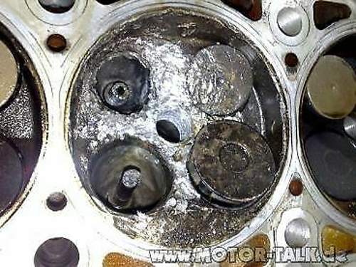

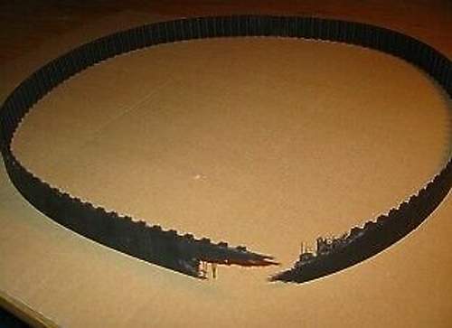

Der gerissene Riemen ist kein Mythos, ähnliche Bilder kann ich dir zuhauf liefern :
