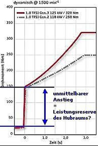

Hallo Rael_Imperial!
Original geschrieben von Rael_Imperial
... Ich hänge mal ein paar Diagramme an [...] um meine Aussagen zu unterstützen. ...
Danke!
Frage: Ist der unmittelbare Leistungsanstieg zu Beginn des Gasgebens die Leistungsreserve des Hubraums?
Zum besseren Verständnis der Frage habe ich dies skizzenhaft in das Audidiagramm eingezeichnet.
Ich verstehe diese Grafik so: Der Motor läuft mit 1.500 U/min ohne Last in einem stabilen Zustand und bei 0 auf der Zeitachse wird Vollgas gegeben. Die Drehmomentkurve macht zu Beginn einen Sprung nach oben. Dieser Teil stellt die maximale Leistung dar, welche der Motor aufgrund seines Hubraums erbringen kann. Alles danach ist Ergebnis der Aufladung.
Ist meine Interpretation ok?
VG myinfo
03-ansprechen-audi-1-8-gen-3-auswirkung-hubraum
... Wenn man sich das Diagramm richtig anschaut und ein wenig von Motoren versteht, dann sieht man, dass bei 0,5 s erst Gas gegeben wird. Dann geht es fast senkrecht hoch, das ist das Verhalten eines Saugmotors. Der flache Anstieg danach ist der Ladedruck, spürbar als Lag.
Alles klar. Danke! 😉
VG myinfo

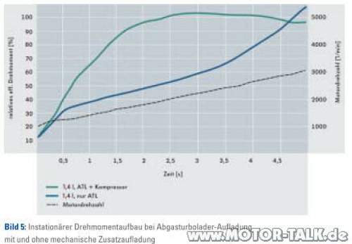

Servus Diabolomk!
Original geschrieben von Diabolomk
... da sieht man mal wie viel Aussagekraft doch so ein Leistungsdiagramm hat für den Alltag, voll für die Tonne, bei den Reaktionszeiten... in 4s beim 160Ps Tsi ... da hat man fast den halben Durchzugspurt schon erledigt ...
Siehe Diagramm von Jürgen, dort steht im Text 4,8s und ich meine genau mit dem Motor, Durchzug 80-120 liegt sicherlich bei +10s im 5 Gang. Das manchmal weitere Angaben fehlen, ist mir aber auch schon aufgefallen.
Mein Herz. *japs* 😁
Ohne Kompressor!
Dazu kommt noch, dass dieser Turbo eben nicht bei 1.500 U/min gut ansprechen soll, denn da schiebt bei Bedarf der Kompressor, sondern ab 3.500 U/min, wenn der Kompressor aus ist!
"Bild 5 zeigt den gemessenen instationären Drehmomentaufbau für eine auf dem Motorprüfstand simulierte Drehzahlrampe, die etwa einer Volllastbeschleunigung in der dritten Gangstufe entspricht. Beim reinen ATL-Motor ohne Kompressorunterstützung wird nach zirka 0,5 s der Sauger-Volllastpunkt erreicht. Der Zielwert des Drehmoments (100 %) stellt sich erst nach zirka 4,8 s ein."
Schau dir mal die grüne Kurve mit Kompressor an. Der macht Druck bis 3.500 U/min und ab da läuft der Turbo alleine. 😉
VG myinfo

Alle diese Daten zeigen auch die Abhängigkeit des Turbolags von der Drehzahl, das Bild 5 aus dem MTZ Artikel, die vergleichenden Daten von myinfo und auch die praktische Erfahrung im Alltag. Die Beschleunigung im Bild 5 beginnt ja bei äußerst bescheidenen 1000 U/min.
Wenn ich nach dem Schalten und Einkuppeln bei z.B. 3000 U/min lande und Gas/Vollgas gebe, habe ich sehr viel schneller Druck vom ATL zur Verfügung, zudem höheren Druck und die Zeitspanne bis zum Erreichen des maximalen Drehmoments ist deutlich kürzer.
Lande ich dagegen nach Schalten und Einkuppeln z.B. bei lediglich 1600 U/min, dann dauert es viel länger, bis sich der volle Druck von Kompressor/ATL aufbauen kann, es geht voran aber die Spritzigkeit fehlt.

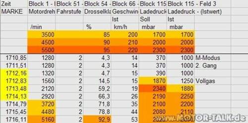

Original geschrieben von MENA-C
... Wenn ich nach dem Schalten und Einkuppeln bei z.B. 3000 U/min lande und Gas/Vollgas gebe, habe ich sehr viel schneller Druck vom ATL zur Verfügung, zudem höheren Druck und die Zeitspanne bis zum Erreichen des maximalen Drehmoments ist deutlich kürzer.
2011 hatte ich ein VCDS ausgeliehen und damit
laienhaft rumgespielt
Fahrzeug: Golf 6 Twincharger 7G-DSG, Situation:
- M-Modus, 2. Gang
- ich versuche einige Sekunden Tempo 15 km/h zu halten, damit der zuvor durch das Fahren aufgebaute Druck weg ist
- 15 km/h sind ca. 1.300 1/min, Tempomat geht erst ab 20 km/h
- ich gebe Vollgas
- wie in der Grafik 5 aus der MTZ dargestellt, liegt der maximale Druck nach etwa 2 Sekunden an
Bei 2.700 1/min geht das ca. eine halbe Sekunde schneller.
VG myinfo
Drehmomentaufbau 14 TSI
Druckaufbau 2. Gang 1320 rpm
