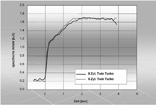

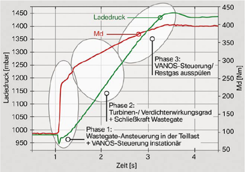

Ich hänge mal ein paar Diagramme an, von denen man annehmen kann, dass die Hersteller die nicht extra schlecht gemacht haben, um meine Aussagen zu unterstützen.
BMW N54 Bi-Turbo (2007)
BMW V8 Bi-Turbo (2008)
Audi EA888 TFSI 3. Generation (2011)
BWM N18 Twinscroll-Lader mit Valvetronic (2010)
BMW N20 Twinscroll-Lader mit Valvetronic (2011)
Wer jetzt noch behauptet, sein Turbo würde innerhalb von 0,1 s den vollen Ladedruck erreichen, dem ist wirklich nicht mehr zu helfen.

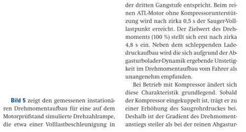

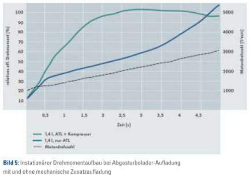

Danke an Real_Imperial für die interessanten Diagramme. Anbei noch ein weiteres Diagramm zur Veranschaulichung. Betrifft den VW 1.4 TSI mit und ohne Doppelaufladung (entstammt einem Atrikel aus der MTZ). Auch hier sieht man, wie lange es dauert, bis ein Abgasturbolader so richtig Druck macht.
Die Drehmomentdiagramme der Hersteller präsentieren den Stationärbetrieb. In der Fahrpraxis bewegt man sich aber im instationären Bereich (dauernd ändern sich Drehzahl, Luftmengen, Ladedrücke, Temperaturen, ...). Hier erreichen Turbomotoren ganz besonders bei niedrigen Drehzahlen lange nicht die tollen Werte des Stationärbetriebes. Am ehesten gelingt das in den ganz hohen Gängen weil sich die Parameter da nicht so schnell ändern wie in niedrigen Gängen.

Ich sehe dort in einem der Diagramme N18 Turbolag.
In den anderen nicht.
Wenn man sich das Diagramm N18 anschaut: 0s NICHTS; 0,5s: steigt. Damit turbolag 0,5s.
Das du in 4s mit einem Saugmotor den Spurt schon erledigt hast stimmt auch nicht.
Denn auch der Saugmotor läuft nur in einem bestimmten Drehzahlbereich richtig gut, so hat auch dieser ein "lag".
Mich wundern diese Diagramm ohne irgendwelche Motorendrehzahlen? Auf was sind die bezogen? Weil nach dem schalten ist man bei passender Drehzahl nach unter 0,5s wieder auf vollem Ladedruck, was nach diesen Diagrammen ja 4s dauert?

Siehe Diagramm von Jürgen, dort steht im Text 4,8s und ich meine genau mit dem Motor, Durchzug 80-120 liegt sicherlich bei +10s im 5 Gang. Das manchmal weitere Angaben fehlen, ist mir aber auch schon aufgefallen.
