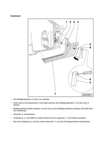

Ich wollte jetzt mal eben den Fehler beseitigen, aber ....
Die Abbauzeichnung passt nicht zu meinem Fahrzeug.
Und bevor ich etwas zerstöre lass ich mich lieber belehren.
Ich weis beim Auto gibt es ziehen, Schrauben und drücken um etwas zu lösen.
Hier ein Bild von meinem Fahrzeug.

Hier jetzt das Bild
Sam
Dir ist der Hebel im Weg 😁
Einstiegsleiste-aus-einbauen
Mit ziehen geht der Hebel schon einmal nicht ab.
Wie wird der entriegelt um den abzu ziehen.

Ich habe mal alle Bilder zu einem PDF geschnürt, damit alles zusammen ist und
mit ein bisschen Material ergänzt, damit auch so unbegabte Schrauber wie ich
verstehen um was es geht. ;-)
