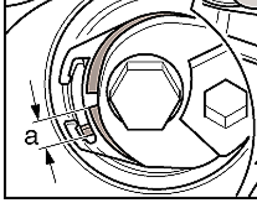

Aber den Zahnriemen, der Förderpumpe muss man mit der Spannrolle doch spannen!? Ich habe mal gehört, dass der ZR bei richtiger Einstellung, mit dem Daumen ein paar Zentimeter gedrückt werden muss.
Blöd zu erklären ... hoffe es ließt sich nicht allzu doof !
Möchte diese in einigen Tagen tauschen .. also mit Wasserpumpe etc.
Grüße Jörg
Ja der Keilriemen wird durch den Riemenspanner korrekt gespannt. Der stellt sich also selbst ein.
Beim Zahnriemen der Hochdruckpumpe sieht das anders aus. Dort gibt es laut Repleitfaden eine Markierung auf der Spannrolle. Evtl. finde ich das Bild noch mal oder es hat jemand dieses zur Hand.
Man kann auch von der eingebauten Rolle ein Bild machen und dann die neue genau gleich einbauen. Das sollte auch hinhauen.
Hier ist es:
Spannen Sie die Zahnriemen-Spannrolle so weit in -Pfeilrichtung- vor, bi die Nase um das Maß -a- = ca. 5 mm unterhalb der Kerbe zu liegen kommt. (Siehe Bild)
Wenn man die Spannrolle in der Hand hat versteht man es sofort 😁

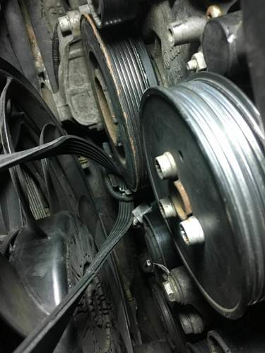

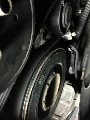

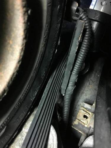

Brauche dringend Hilfe!!!! Wie bekomme ich den Keilrippenriemen runter bzw. da weg!
Bei mir ist so ein scheiss Halter .. jemand der mir einen Tipp geben kann ... nervt alles!!!
Viele Grüße
Img-8165
Img-8166
Img-8169
Messer?! ;-)
@ZZ22 schrieb am 12. September 2017 um 23:14:51 Uhr:
Messer?! ;-)
Ist natürlich eine Möchte ??!!! Nur der neue Riemen sollte aber auch raufgehen ... aber ich habe es hinbekommen! Nur die Service Stellung war ein Dreck und habe ewig gebraucht ??!
Im Netz gefundene Infos welche Schrauben ab müssen .. waren bei mir jedenfalls mehr ...
Der besagte Halter ist mit 2 kleinen Torx Schrauben befestigt! Alles im Allen hat mich die Service Stellung zum Wahnsinn getrieben ...
