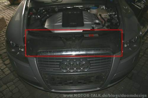

Hallo 4F-Gemeinde!
Nach etwas längerer Zeit kommt mal wieder eine neue Demontageanleitung für meinem Dicken EZ 05/2005. Da mein Ultraschallsensor der PDC vorne Mitte links (T-Nr. 7H0919275C, ca. 76€) den Dienst verweigert hat, habe ich kurzerhand beschlossen, den selber zu tauschen.
Wekzeug:
- Torx (zwei Größen)
- breiten Schlitzschraubenzieher
- 2€-Münze
- Ratsche mit Verlängerung plus Nuss
Demontage:
Nachdem die Motorhaube geöffnet ist, kann der Schlossträger (Bild: Schlossträger, rot) ausgebaut werden. Der ist nur geclipt. Ich habe den an der untergeschobenen Seite, also die zum Motor hin, zuerst rausgezogen und dann das ganze Kunststoffteil nach oben abgezogen. Besonders schwer ist das nicht, allerdings erfordert das bei den zart besaiteten Geschöpfen unter den Schraubern etwas Mut.
Ist der Schlossträger runter (Bild: Schlossträger ausgebaut), können die drei Torx-Schrauben (Bild: Torx, rot) gelöst werden. Die beiden äußeren Schrauben sind deutlich länger als die mittlere.
Nun müssen unter dem Fahrzeug die drei Schnellverschlüsse (T-Nr. 8D0 805 121, 2,31€) (Bild: Schnellverschlüsse, rot) entfernt werden, die den unteren Teil des Stoßfängers und die Geräuschdämpfung mit dem Rest des Dicken verbinden. Die Schnellverschlüsse mit dem breiten Schlitzschraubenzieher um 90 Grad drehen und schon fallen die einem entgegen.
In der Mitte ist der Stoßfänger nun schon lose. Jetzt muss er nur noch links und rechts gelöst werden. Da beide Seiten gleich sind, werde ich das exemplarisch an der Beifahrerseite beschreiben.
Um überhaupt an die ganzen Schrauben und Verschlüsse ranzukommen, müssen die Räder nach links eingeschlagen werden. So hat man ausreichend Platz, um den Stoßfänger zu lösen.
Es reicht, wenn man im Radhaus die beiden unteren Schnellverschlüsse (T-Nr. 4F0 805 121, 2,44€) (Bild: Schnellverschlüsse, rot) und die am Rand befindliche Torx-Schraube (Bild: Torx, grün) entfernt. Die Schnellverschlüsse kriegt man gut mit einem 2€-Stück um 90 Grad gedreht. Danach kann man die rausziehen. Ist auch die Torx-Schraube rausgedreht, kann man das Radhaus zur Seite drücken und von hinten in den Stoßfänger gucken.
Die jetzt sichtbar gewordenen drei Torx-Schrauben (Bild: Torx, rot) ebenfalls rausdrehen.
Jetzt wird es etwas kniffelig. Wenn man etwa 20cm in den Stoßfänger reinguckt, sieht man eine Mutter, die auf einer Gewindestange sitzt (Bild: Mutter, grün). Diese muss ebenfalls entfernt werden. Ich habe dazu eine Ratsche genommen und sowohl die kurze als auch die lange Verlängerung benutzt, um überhaupt da dran zu kommen. Mit meiner Hand bin ich da nicht reingekommen.
Ist diese Mutter gelöst, die Räder in die andere Richtung einschlagen und das ganze auf der anderen Seite wiederholen. Ist das erledigt, die Schürze links und rechts vorsichtig zur Seite ziehen damit die äußeren Ecken ausrasten. Dann kann der Stoßfänger nach vorne abgezogen werden.
Achtung! Legt vor/halb unter den Dicken eine Decke oder eine dickere Pappe, damit ihr euch eure Schürze nicht verkratzt! Da die Schürze noch mit dem Rest vom Dicken über Kabel- und Schlauchverbindungen verbunden ist, kippt die Schürze nach vorne und kann nicht einfach abgesetzt werden.
Je nach Ausstattung (Nebler, SRA, 8-Kanal-PDC, AAC) kann die Anzahl der Steckverbindungen variieren. Ich habe die Nebler, SRA und 8-Kanal-PDC, die alle getrennt werden müssen. Auf der Beifahrerseite ist lediglich der Stecker vom Nebler (Bild: Front, rot) zu trennen. Den gleichen Stecker findet man natürlich auch auf der Fahrerseite. Da kommt dann noch der Stecker von der PDC (Bild: Front, blau) dazu.
Nicht ganz einfach wird es bei der SRA (Bild: Front, grün). Am Einfachsten ist es, wenn die SRA kein Wasser mehr hat. Ich hatte vor ein paar Tagen aufgefüllt! :mad:
Kurz vor dem T-Stück sitzt eine Klammer um ein Verbundstück, die sich rausziehen lässt, wodurch sie die SRA trennen lässt. Auf keinen Fall die gepressten Metallringe entfernen! Nachteil bei der Trennung vom Rest des Dicken ist, dass das restliche Wasser aus dem Wassertank für sie Scheibenwischanlage läuft. Haltet also ein nicht zu kleines Behältnis bereit, um das Wasser aufzufangen.
Sind diese Verbindungen getrennt, kann die Schürze abgenommen werden.
Da bei mir ein Ultraschallsensor defekt war, habe ich die zwei Clips an dem Sensor zur Seite gebogen und konnte den Sensor dann nach hinten rausziehen (Bild: PDC, Clips rot, Stecker grün). Steckerverbindung trennen, fertig.
Der Einbau geht genau umgekehrt. Sind alle Steckerverbindungen wieder hergestellt, die Schürze von vorne aufsetzen. Die Verbindung von der SRA kann man einfach wieder zusammenstecken, falls man die Klammer nicht ganz entfernt hat.
Ich habe dann erstmal die mittlere Schraube am Schlossträger angedreht, damit die Schürze nicht mehr runterfallen kann. Links und rechts muss der Stoßfänger jetzt wieder angedrückt werden. Ein bißchen hin- und herwackeln hilft da gut. Ein bißchen vorsichtig müsst ihr sein, wenn ihr die Gewindestange, auf der die Mutter saß, wieder in die dafür vorgesehene Öffnung dirigiert. Das klappt aber auch ganz gut.
Beim Festschrauben auf die Spaltmaße achten und schon sieht der Dicke wieder aus wie vorher. ;)
Ich habe bei der anschließenden Probefahrt einen von den unten mittig angebrachten Schnellverschlüssen verloren. Achtet also darauf, dass die richtig sitzen und ihr die bis zum Anschlag festgedreht habt!
Ich hoffe, dass ich mit dieser Beschreibung zumindest den nicht-Hobby-Schraubern etwas helfen konnte... Für die Demontage wünsche ich euch viel Spaß! Bei Fragen, Wünschen oder sonst was einfach ne PN schreiben...
