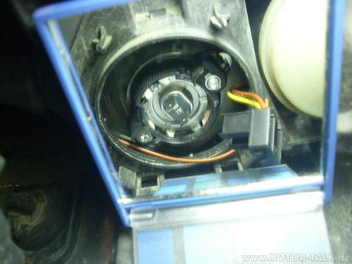

Wie H7 Abblendlichtbirne wechseln?
Mercedes A-Klasse W169
bekomme die Abblendlichtbirne nicht raus, Bügel, wie im Rep.Buch, gibt's nicht.
Danke & Gruß

habe bei meinem 169er schon 2x die Dinger gewechselt, ich muss sagen, wenn man es noch nie gemacht hat, ist das eine mega Fummelei, da man ja nicht genau weiss, wie es bewerkstelligt wird. Hat man den Dreh raus, geht es in paar Minuten und unkompliziert und nur mit einer Hand.
Ich beschreibe es auf der Fahrerseite, Beifahrerseite sind die Handgriffe und Drehrichtung gleich.
-von oben den Schutzdeckel aufklipsen und entfernen
-mit der linken Hand wie auf Bild 1 Daumen oberhalb (leichte Rundung für den Daumen am Stecker), Zeige- und Stinkefinger unten die Steckerfassung fassen und vom Daumen (oben) aus gesehen nur leicht nach --> rechts drehen; die Bilder 3 und 4 zeigen den Winkel
-Steckerfassung aus Reflektor ziehen (Bild 2)
-H7-Fassung mit einem Taschenmesser vorsichtig aus Stecker hebeln und neue H7, ohne sie mit den Fingern zu berühren (Küchentuch hat sich bewährt) genau so wieder in die Fassung stecken
-jetzt mit der rechten Hand ! (Bild 5) Daumen oben usw. (also Spiegelverkehrt wie in Bild 4) auch genau mit diesem Winkel und der Stellung der Nasen die Steckerfassung in den Reflektor einführen (durchs Lampenglas richtigen Sitz beachten, sieht man sehr gut) /mit rechts deshalb, weil man mit dem Daumen besser drücken als ziehen kann, also mehr Kraft aufbringt
-Fassung mit Druck des Daumens nach <-- links arretieren, also von Bild 4 zu Bild 3
-Schutzdeckel wieder anbringen und erstens, weil man immer paarweise wechseln sollte und zweitens, um das ganze gleich noch einmal zu üben auf der Beifahrerseite wiederholen
...und? War jetzt ja doch nicht so schwer, oder?
Hoffe, ein wenig geholfen zu haben,
Gruss, Andi

Ich würde mal probieren den Verriegelungsring zu drehen.
gibt keinen Bügel eher ein Ring der funktioniert wie ein Bajonettverschluß

@Bemmbuex schrieb am 25. August 2016 um 23:19:48 Uhr:
auch von meinem Schwager (arbeitet als Werkstattleiter in nem Benz-Autohaus) den Tip bekommen, eben nicht wie der Themenstarter 'Hobbybauer' den Stecker von der Birne zu ziehen, er erklärte mir den groben Mechanismus
Im Fall des Mopf- W169 trifft das auch zu. Da erschwert man sich das Ganze, wenn man den Stecker abzieht.
Bei einem Vor-Mopf zieht man erst den Stecker ab.
Mit der Modellpflege und den geänderten Frontscheinwerfern hat MB den Mechanismus verschlimmbessert.
danke für eure Hilfe.
Neue Birne ist drin und leuchtet.

ich fahre einen A200 Bj.12/08
Zuerst (2016) mußte ich die rechte Abblendlichtbirne und vor kurzem die Linke austauschen. Von all dem was hier geschrieben wurde, hat sich bei mir nichts bewahrheitet. Keine Abdeckungen im Radkasten entfernt, keinen Wischwasserbehälter ausgebaut u.v.a.m.
Abdeckkappe entfernt und gereinigt, defekte Birne mittels Bajonettverschluss entfernt, bei neuer Birne den Stecker wieder drauf, eingesetzt und brennt !!!
Muss zugeben, dass ich Handschuhgröße 8-9 habe und eine linke und eine rechte Hand mein Eigen nenne.
Dauer für einen Birnenwechsel mit Reinigungsarbeiten keine 10 Minuten.
