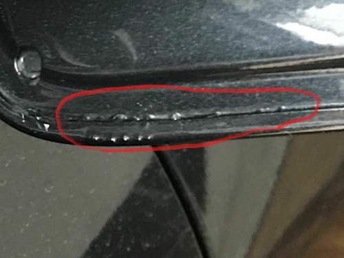

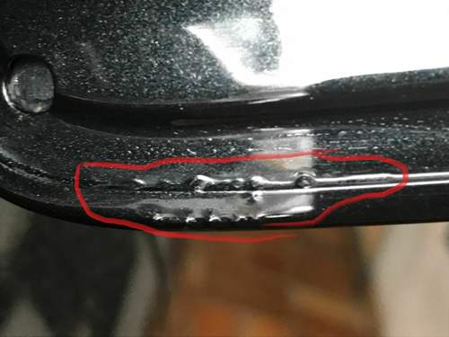

Hab bei mir mal den Tankdeckel angeschaut !
schaut bei mir auch komisch aus !
Rost ist nicht erkennbar, aber komische Blasen schon.
Ob das von der Lackierung kommt ?
Es ist der original Lack.
Vielleicht laden andere auch mal Bilder hoch.
Kann ja sein, dass es ab Werk schon so war ?
Blasenbildung Tankdeckel
Spinne ich jetzt, ich dachte bislang die Tankklappe ist aus Kunststoff 😕
Beim F3x ist die Tankklappe nicht aus Kunststoff.
Diese "Blasen" sind unbedenklich. Darunter ist kein Rost.
