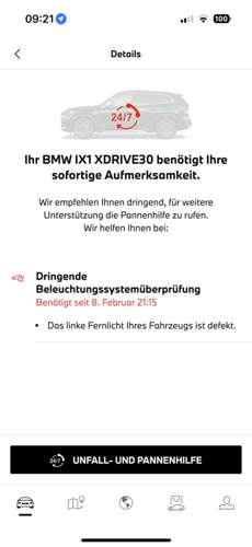

@jacky brown jun schrieb am 2. Februar 2023 um 21:39:54 Uhr:
Heute war der X1 zum LED-Check beim Händler. Kein Fehler im Auto gespeichert, alles ok! Auch im (weltweiten) BMW System nix zu finden. Wahrscheinlich, weil in keinem X1 der Fehler auszulesen ist und daher nix abgespeichert wird. Thats it,...
wie zu erwarten war...
vielleicht ist das Fernlicht wetterfühlig 😉
gemäss Video des Schweden auf YT soll nächste Woche eine Update kommen für das Problem mit den LEDs
Gestern auch bei mir die Fehlermeldung. Einschränkung des Lichts war nicht zu erkennen und nach dem nächsten Ladestop war die Meldung im Fahrzeug zumindest weg...
Ich glaube da stimmt wirklich etwas nicht
Die Fehlermeldung zwecks defektem Fernlicht rechts hatte ich auch schon. Bisher nur einmal, seither ist Ruhe.

Dann bin ich ja mal gespannt wie lange das dauert. Habe jetzt 5500km runter und mehrfach auch extra in die Sonne gestellt zum trocknen. Selbst die Heckleuchten im Bereich Bremslicht und Blinker beschlagen.
@Walphi schrieb am 12. Februar 2023 um 00:59:12 Uhr:
@xentres
Wenn von innen Wasser(tropfen) drin ist ... funktionieren die Dichtungen nicht. Von innen mit Feuchtigkeit beschlagene Leuchteinheiten gehören nicht zur Serienausstattung und sind auch nicht vom Eigentümer oder Nutzer in der Sonne zu trocknen. Wenn alles ok ist ... darf der Wagen locker 14 Tage im Regen stehen ohne Feuchtigkeit in den Leuchteinheiten.
Vielleicht hilft das:
https://autorevue.at/.../...chlagen-scheinwerfer-und-was-hilft-dagegen
@gordio
Solche Systeme sind nicht dicht, sondern bewusst belüftet.
