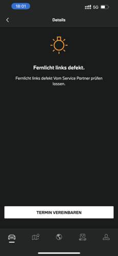

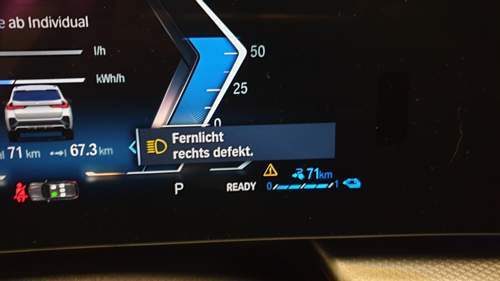

Ich fahre den X1 23i seit dem 20.12.23 und das alte Licht vom 120D (Vorgänger) war um Welten besser als das neue vom X1. Was ich auch nach dem Video immer noch nicht verstehe ist, haben wir jetzt ein dynamisches Kurvenlicht oder nicht? bei mir tut sich überhaupt nichts in den Kurven. Wenn ich nachts eine Kurve fahre ist es wie wenn ich mit einem normalen Lichtsystem fahre d.h. Kurve wird nicht ausgeleuchteten.
Ebenfalls hatte ich schon mehrmals diesen Fehler: Werde heue wenn Zeit ist zu BMW fahren.

@X1Follower schrieb am 1. Februar 2023 um 07:08:13 Uhr:
Habe gestern den X1 abgeholt und hatte am Abend den gleichen Fehler, nur rechts. Nachdem ich das Fahrzeug 1 Stunde abgestellt hatte, war er wieder weg. Heute war alles ok.
1
War heute in der Garage. 75 gespeicherte Fehler aber sie konnten nichts finden. Ich soll nochmals fahren und sonst wieder kommen. Niemand konnte mir Auskunft geben was das Licht kann und was nicht. Es wurde mir nur gesagt, dass sicher besser sein muss als beim 120er. Ich glaube ich muss halt damit leben, dass die Kurven nicht ausgeleuchtet werden.
Ich bin heute auch beim Händler und lasse das LED-Licht checken. Werde berichten!
@X1Follower schrieb am 1. Februar 2023 um 20:11:40 Uhr:
Das sind immer die geilsten Aussagen der Werkstätten:
"Wir können den Fehler jetzt im Moment nicht nachvollziehen...
Kommen Sie doch wieder, falls er wieder auftreten sollte..."
Danke für nichts! 🙄
Heute war der X1 zum LED-Check beim Händler. Kein Fehler im Auto gespeichert, alles ok! Auch im (weltweiten) BMW System nix zu finden. Wahrscheinlich, weil in keinem X1 der Fehler auszulesen ist und daher nix abgespeichert wird. Thats it,...
