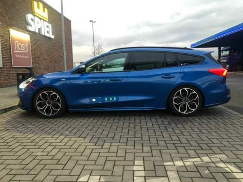

Könntest du mal fotos von deinem tiefergelegten focus mit 18 Zoll posten?

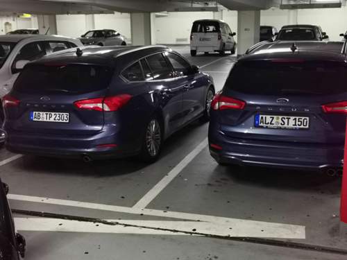

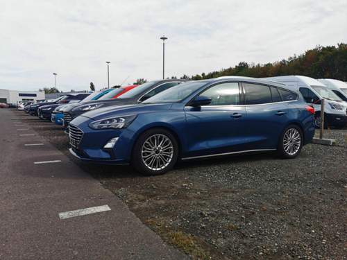

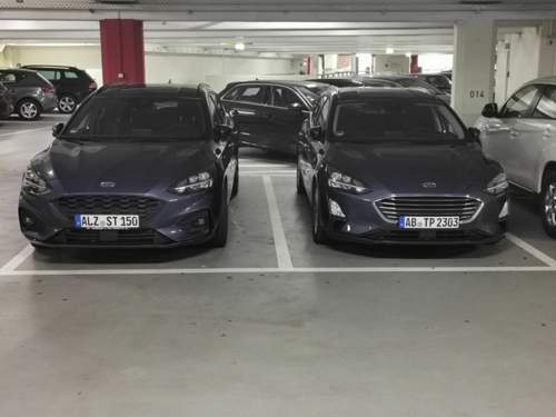

Habe in meinem Titanium die 25/20 mm Eibach Federn aus dem Ford Zubehör Shop einbauen lassen. Der ST-Line ist ja Standard schon 10 mm tiefer als der Titanium. Ich konnte von der Härte fast keinen Verlust feststellen. Ist aber deutlich direkter in den Kurven.
Habe hier ein paar grobe Bilder wie der Unterschied zwischen Eibach Federn und serienmäßigen ST-Line Federn aussieht.

Darf ich fragen, was alles noch gemacht werden musste und was der Spaß insgesamt gekostet hat?

@Focusdachs schrieb am 6. Januar 2021 um 19:20:05 Uhr:
Hallo schau in mein Profil, dort habe ich 7 Fotos mit 18 Zöllern eingestellt.
Bei der moderaten Höhe musste nicht viel gemacht werden.
- Einbau der Federn
- Überprüfung der Achseinstellungen
- Spur und Licht einstellen
- TÜV Abnahme da tatsächlich keine ABE dabei ist sondern nur ein Teilegutachten
Kamera und Radar für Assistenzsysteme mussten nicht neu kalibriert werden.
Hat insgesamt mit den Eibach Federn 640 Euro gekostet.
