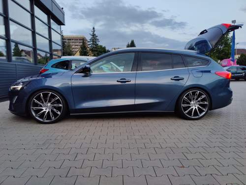

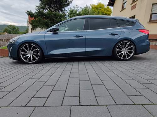

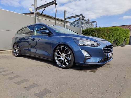

Vielen Dank für eure Antworten. Genau das ist mein bammel. Vor allem wenn Frau auch mal damit fährt... irgendwo auch auf der strasse einparken usw. Hängen zu bleiben. Hab aber auch auf Bildern das Gefühl das man die tiefe bei Eibach gar nicht so sieht 🙁
wäre ein gewindefahrwerk keine alternative? da könntest du die tiefe individuell einstellen
Ich hatte in diesem Beitrag ja weiter oben Bilder gepostet als ich in meinem die Eibach Federn hatte. Ich hatte ein halbes Jahr später dann doch auf ein Gewinde gewechselt mit anderen Stabis. Das ST-XA hat ein relativ großen Spielraum und man kann das aufjendefall deutlich komfortabler einstellen als Seriendämpfer mit Federn.
Ich bin übrigens mit dieser Tiefe nicht einmal aufgesetzt. Selbst Parkhaus und Tiefgarage war kein Problem, knapp aber es geht.
