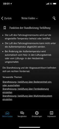

Sicher dass man mit einer Standheizung auch kühlen kann? Meines Wissens funktioniert dass nur beim E350e - bei allen anderen Modellen kann die Standheizung nur "drinnen wärmer als draußen", weil der Kompressor für die Klimaanlage nur bei laufendem Motor funktioniert.
Steht so zumindest in der Bedienungsanleitung....
@Der Vectra
Das stimmt so nicht ganz.
Standlüftung bedeutet, dass die Lüftung läuft. Richtig ist, dass der Klimakompressor nicht mitläuft.
Steht das Auto länger in der Sonne, dann ist der Innenraum deutlich wärmer als die Außentemperatur. Wenn dann die Standlüftung ein paar Minuten läuft, hat man den aufgeheizten Innenraum schon deutlich "runtergekühlt", auch wenn dies höchstens bis zur Außentemperatur funktioniert.
Ich nutze das regelmäßig und möchte es nicht mehr missen. Das Einsteigen und die ersten Minuten im Fahrzeug sind so deutlich angenehmer.
Nur bei den E-Autos läuft auch der Klimakompressor mit, das ist dann natürlich noch schöner.
"Die Luft des Fahrzeuginnenraums kann nicht unter die Außentemperatur abgekühlt werden."
Wenn der Wagen in der Sonne steht und der Innenraum sich aufheizt, kann ich mit der Standheizung nur die vorhandene warme Luft umwälzen. Würde helfen wenn man zusätzlich die Fenster öffnet.

Ich habe nicht geschrieben das das Fahrzeug „gekühlt“ wird, mir ging es um die Funktion des „Standlüften“.
@razibo
Nein die Luft wird nicht umgewälzt sondern es wird die Temperatur des Innenraum auf die Außentemperatur durch lüften angeglichen.
