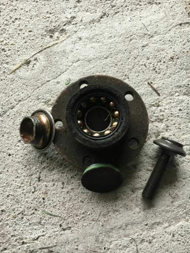

Hallo hatte auch Probleme mit dem Radlager HA.
Also bei ca 80 km/h in einer Rechtskurve wurde es laut in einer Linkskurve war es fast ganz weg.
Defekt war das Radlager HL. SKF Lager komplett mit Nabe Schraube Deckel in der Bucht nur 60€ Mäuse.
Gewechselt hab ich allein bin Schlosser zwar Maschinenbau aber fast das selbe 🙂
Anleitung hatte ich mir vorher durchgelesen wegen Anzugsmoment usw.

Musstest du den Bremsenträger demontieren?
BTW:
Ich habe es genauso gemacht. 🙂
Ja habe Bremssattel komplett abgebaut
2 Schrauben SW 18mm
Und die waren schön angegammelt :/
