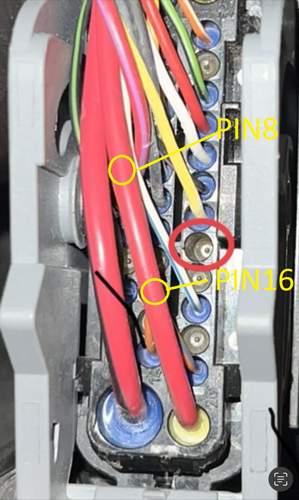

Also den Stecker konnte ich demontieren aber beim einpinnen bin ich endgültig gescheitert.
Da sind ja so Gummidichtungen in jedem Loch.
Habe ich leider nicht rausbekommen und habe einfach mal versucht das Kabel durch die Öffnung zu schieben und jetzt ist die Gummidichtung ganz unten.
Bekomme das Kabel absolut nicht eingepinnt und diese kleine Gummidichtung bekomme ich nun erst recht nicht mehr raus da sie nun ganz unten ist und ich bereits schon alles versucht habe.
Hat jemand einen guten Tip ? Würde auch eine finanzielle Belohnung an denjenigen zahlen
Siehe Roger Kreis

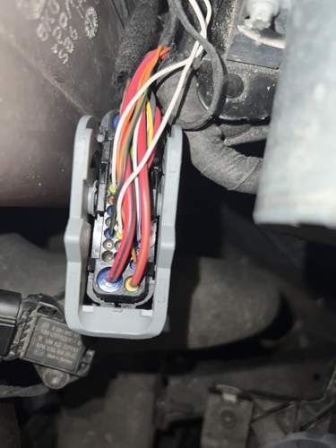

Als erstes prüfst Du, ob an dem Kabel welches Du am Sicherungskasten angeschlossen hast auch Spannung anliegt wenn der Motor läuft. Ist das i.O. heisst es dann für Dich die Verkabelung zu prüfen, also stecken die PIN´s in den richtigen Steckplätzen am ABS Steuergerät und am Parkbremsschalter. Am besten machst DU Bilder auf denen man die neuen weißen Kabel vom Kufatec-Kabelsatz erkennen kann.

Ja habe die Kabel sind alle richtig. Auch habe ich Scottys Anleitung benutzt. Kabel Baum war von kufatec
An der parkbremse war nur Plug und Play und beim abs Steuergerät sind die Pins an der Belegung 8 und 16
Strom ist auch da
Weiße Kabel an Pin 8 + 16

Sind die zwei weissen Kabel richtig drinnen bis Anschlag? Der Dichtstopfen ist bei beiden ziemlich weit draussen.
